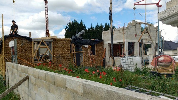

Pose des bottes de paille (400kg) à la grue, + solivage et lisse haute. Viendra ensuite la pose d'une charpente traditionnelle , et des caissons de toiture isolés en paille.
La construction paille est élevée sur sous sol et dalle pleine. Le raccordement au tout à l'égout est réalisé donc le chantier est équipé de wc , mais pour le moment il n'y a pas encore l'eau donc récupération d'eau de pluie.
