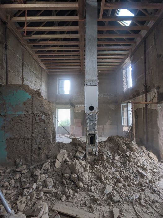

Passé le chantier estival de solivage/diaphragme de la pièce principale, nous avons repris et fini la déconstruction du mur de refend et de l'extension qui servait de cuisine/sdb, et séchoir à tabac sur un demi étage. Merci Lucas et Cyril.
Le WE dernier nous avons changé le linteau et...
Afficher la suite Passé le chantier estival de solivage/diaphragme de la pièce principale, nous avons repris et fini la déconstruction du mur de refend et de l'extension qui servait de cuisine/sdb, et séchoir à tabac sur un demi étage. Merci Lucas et Cyril.
Le WE dernier nous avons changé le linteau et commencé à condamner l'ancienne porte de cuisine.
Ce fut le premier chantier maçonnerie terre de notre fille Suzanne, 4 ans et une langue de chat pour reboucher au dessus du linteau.
Merci à Didier qui est venu découvrir la maçonnerie naturelle et à supporter de partager son échafaudage avec la liliputiene ????

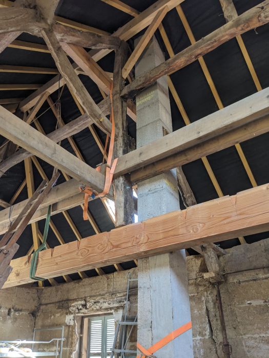

Changement de l'entrais de la ferme principale réalisé ces derniers jours.
La charpente a levité !!!
On attaque la pose des muraillères.

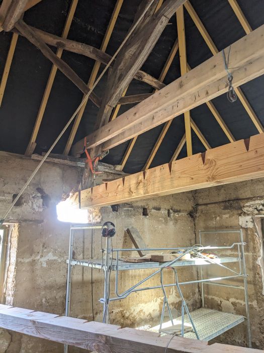

Notre bâtisse en pisé a de l'âge, les planchers et solivages sont à reprendre. Nous en profitons pour les rendre collaborant, c'est à dire qu'il vont servir de chainage/contreventement des murs qui ont un peu bougé au fil des ans. Les poutres centrales du sommier vont également venir remplacer les entraits des fermes de la toiture, et ainsi renforcer la charpente.
Cette solution est plus pertinente que les tirants acier qui ne servent pas à grand chose sur le bâtit terre crue.
Je suis sur le chantier les vendredi, samedi et dimanche
Au programme, rabotage des bois bruts de sciage, calepinage et réalisation des tenons et mortaise en queue d'aronde. Techniques de levage ergonomiques.
Utilisation du rabot, défonceuse, scie circulaire, ponceuse.
