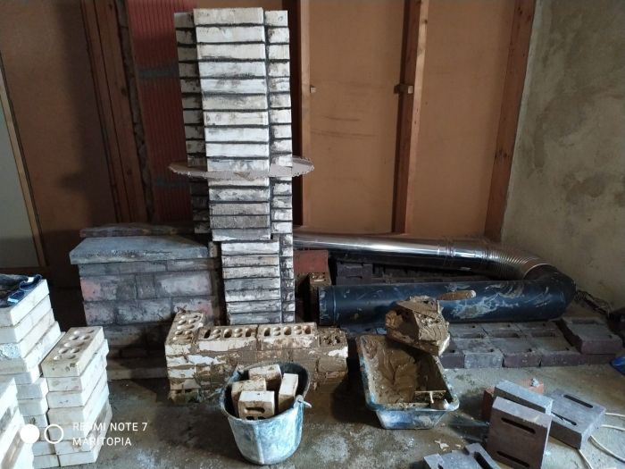

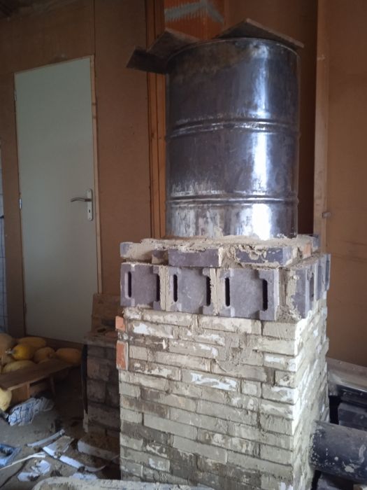

Mise en place d'un poêle de masse type batch rocket stove.
le poêle de masse est un système de chauffage au bois permettant d'utiliser l'énergie du feu et d'en capter le maximum de calorie.
un poêle classique ne peut généralement pas fonctionner à fond de tirage, les tuyau peuvent rougir.
Le poêle de masse tourne à fond
type de poêle :
le rocket stove est un poêle existant depuis les années 70, il a été repenser et améliorer. aujourd'hui , le batch rocket stove est là, les plans en opensource, un poêle à l'utilisation plus ergonomique.
