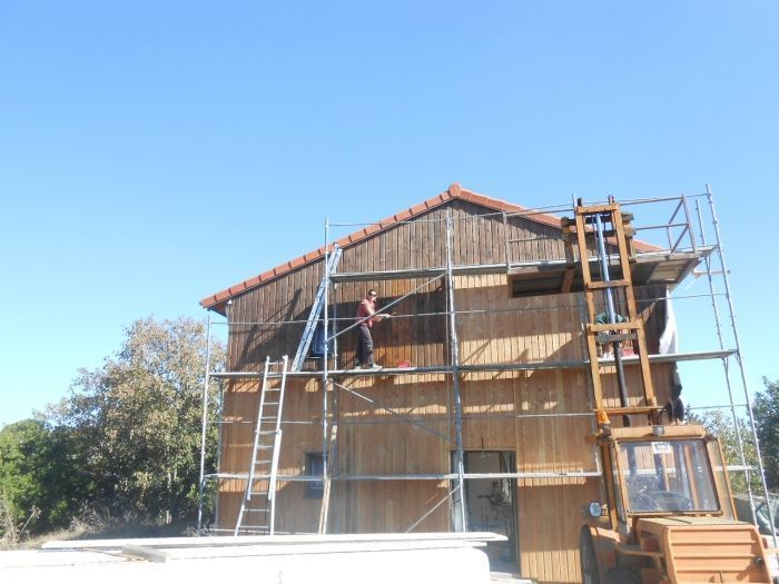

Mise en place du bardage bois Douglas Naturel. Nous avons choisi de faire une pose des lames verticales. Il nous faudra donc faire un double lattage pour assurer la ventilation nécessaire et être conforme au DTU.
Le bardage sera fixé avec des pointes inox têtes bombées mises en place au cloueur (2 fixations par lame sont nécessaires).
Le bardage sera ensuite pré grisé de façon 100% naturelle (la recette est en cours de test !)
