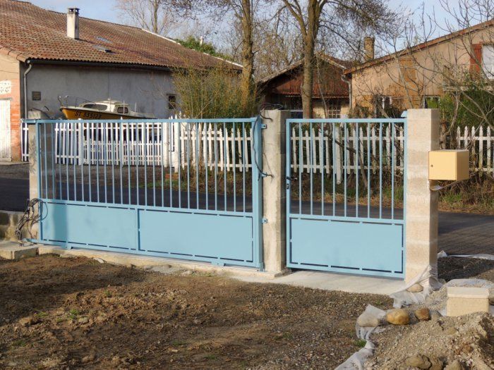

L'entrée de la maison possède une clôture en grillage souple.
On pose à la place un portail coulissant motorisé (faac delta) sur une semelle, en dressant 2 piliers et une clôture basse maçonnée.
Toutes les tâches sont ouvertes à tous les niveaux: contactez-moi pour planifier votre passage.
Au programme :
5 novembre:
- préparation des ferraillages et des gaines électriques
Fait!
6 novembre:
- creusage par le pelliste des tranchées...aidé de nos pelles dans coins non accessibles mécaniquement
Fait!
7 et 8 novembre:
- mise en place des ferrailles et des gaines
- mise en place des géotextiles, des tubes d'épandage sous galets, des regards et scellement dans la buse du fossé
Fait!
9 novembre:
- coulage du ciment (par toupie)
Fait!
10 et 11 novembre:
- mise en place des galets
Fait!
14 novembre à fin décembre:
- maçonnerie des pilliers et des murets
Fait!
janvier:
- mise en place du portail coulissant sur rail
Fait!
février:

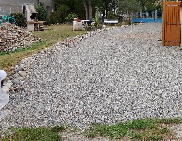

- déroulement du géotextile et du gravier sur la surface
En cours!
mars:
- scellement de la platine du moteur du portail
- mise en place et raccordement du moteur électrique et ses équipements (cellules, lampe clignotante et antenne)
- création d'un tableau électrique relai au garage pour gérer l'alimentation
