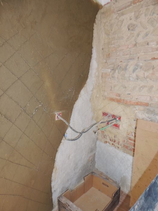

0- d'ici le début du chantier à proprement parler, on casse les plaques de plâtre, le ciment au marteau piqueur,... Les décroutages sont ouverts aux curieux...mais attention c'est physique! (Fait)
Du 30/04/2018 au 13/05/2018, tous les jours:
1- reprise de maçonneries en terre cuite (foraines artisanales récupérées) (Fait)
2- pose de structures d'accueil des radiateurs (bois), des placards (briques de terre cuite industrielles récupérées) et scellement des équipements électriques au mortier cerrique ( terre chaux paille) (Fait)
3- mini dalle de chaux/bille d'argile pour un receveur de douche en ardoise (Fait)
3bis- peinture (naturelle!) du plafond en plâtre dressé (À faire)
4- gobetis de terre (maison) et de chaux (NHL2) (Fait)
Du 30/06/2018 au 12/08/2018, week-end et en semaine si Twizeur inscrit:
5- découpe et pose de quelques terres cuites sur chape de chaux au sol
6- corps d'enduit de terre (maison) paille et de chaux (NHL2)
Du 18/08/2018 au 16/09/2018, week-end et en semaine si Twizeur inscrit:
7- enduit de finition de terre (maison avec paillette de lin et Terrargile blanche), de chaux (CL90) et de galet/foraine à vue (CL90)
8- pose de plinthes en terre cuite dans l’enduit
