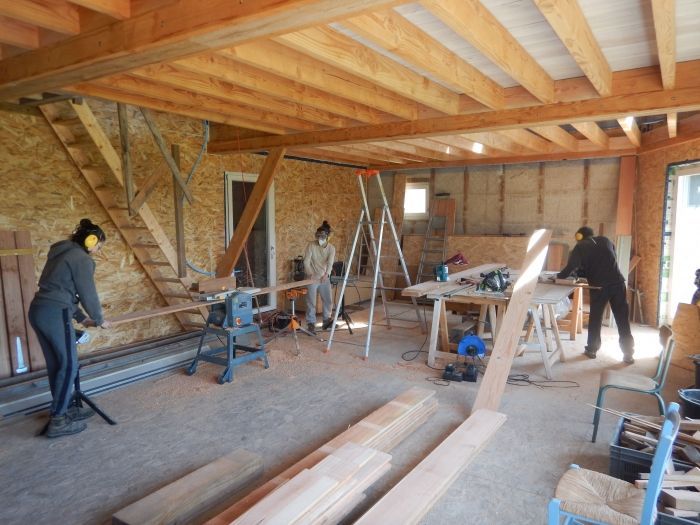

2 twizeuses sont venues nous filer un coup de main la semaine dernière. Au programme, dépose de la dernière partie du plancher de l'étage, rabotage des planches, taille et pose des dernières entretoises entre les solives, fabrication de la trémie dans le solivage pour faire passer le (très...Afficher la suite 2 twizeuses sont venues nous filer un coup de main la semaine dernière. Au programme, dépose de la dernière partie du plancher de l'étage, rabotage des planches, taille et pose des dernières entretoises entre les solives, fabrication de la trémie dans le solivage pour faire passer le (très gros) tuyau des toilettes sèches, peinture chaux-caséine sur les planches, traitement au woodbliss d'une partie des solives, clouage de bandes résilientes et remise en place du plancher tout blanc. A faire l'inventaire du boulot, c'est assez impressionnant pour 4 journées de boulot. Bon, nous ne sommes pas parvenus à remettre en place toutes les planches dans la semaine, mais ça aurait presque pu fonctionner sans quelques petits problèmes d'outillage... Merci à Valentine et Anna pour leur contribution sympathique.
