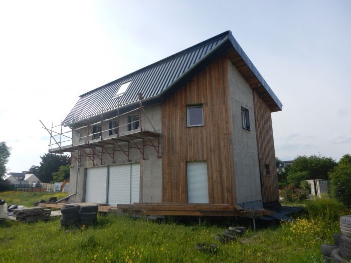

Notre chantier de maison bois-paille a déjà 2 ans... Nous avons commencé sur une dalle en bois, monté la double ossature des murs puis la charpente, mis la paille dans les murs protégés par le mortier GREB, tout cela en 2017.
En 2018, nous avons continué avec de la paille avec les deux...
Afficher la suite Notre chantier de maison bois-paille a déjà 2 ans... Nous avons commencé sur une dalle en bois, monté la double ossature des murs puis la charpente, mis la paille dans les murs protégés par le mortier GREB, tout cela en 2017.
En 2018, nous avons continué avec de la paille avec les deux murs en technique sèche avec gestion de l'étanchéité à l'air, monté la structure des mezzanines, mis en place les menuiseries extérieures, fait la pose de la couverture, fait un peu de terrassement, réalisé en ouate de cellulose l'isolation du toit et de la dalle bois, monté le bardage, pour finalement nous retrouver définitivement "hors d'eau-hors d'air" avant l'hiver.
Cette année, nous avons commencé les cloisons intérieures, l'électricité, la peinture, posé les volets roulants, la structure de la terrasse, plus commencé quelques finitions.
En parallèle, nous avons accueilli 6-7 visites de groupes pour montrer que c'est possible d'auto-construire sa maison avec des matériaux bio-sourcés, des principes de bio-climatisme, une volonté de tendre vers l'autonomie ou de réduire ses besoins de fonctionnement au maximum, des échanges et de l'accueil de chantiers participatifs (merci à tous les amies, amis, twizeurs, twizeuses, bénévoles), et, il faut bien le dire quand même, beaucoup de temps.
La plupart des étapes sont visibles sur les photos sauf que nous n'avons pas toujours pris le temps de documenter les avancées et que certaines étapes n'ont pas eu le droit à leur photo et leur description. Donc à un peu plus de 2 ans du début de cette grande aventure, une petite actualité avec les vues extérieures actuelles de notre maison toujours en chantier, avec encore beaucoup de choses à faire, mais une volonté intacte :-)
