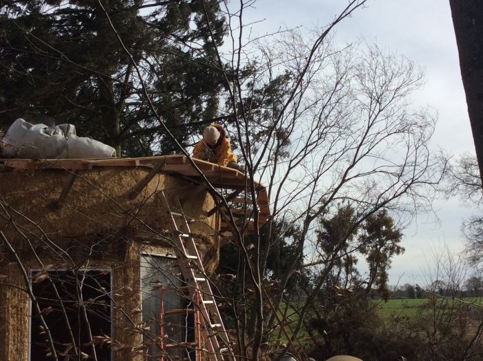

A noter: le challenge technique un peu acrobatique, relevé et réussi de l’installation de 'grilles contre la nidification d'oiseaux' dans la lame d’air, au bas des 52 ‘bouches’ de ventilation ( photo) .
En paralléle, la perspective du toit végétalisé se précise : conception de la ‘platine’ du skydôme, test d’installation de l’acrotère au pourtour ( photo) , et réflexion finale autour du drainage par qq gouttières pour l’écoulement des eaux de pluie.
A part cela : les murs extérieurs s’arrondissent encore et à souhait pour accueillir le corps d’enduits , et au niveau des jonctions entre « couronne » Sud /pourtour de baies vitrées ( photo) et autour de la porte, les canisses se recouvrent, bientôt disparues ! : la paroi extérieure pourra accueillir en fin de Mars son corps d’enduits sur ces supports préparés avec soin.
