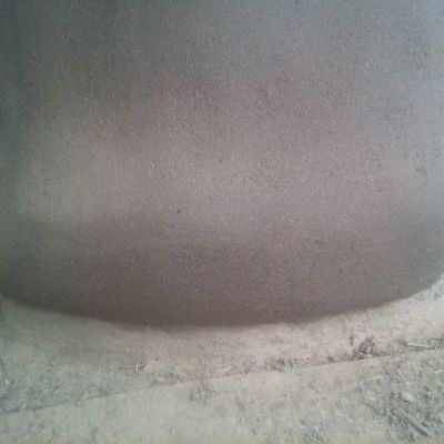

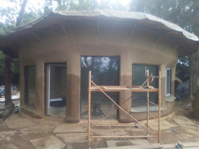

. La dalle-terre dans sa 'couche marchante' est sèche à présent, au terme de 6-8 semaines d'observation. Au séchage des micro-fendilles sont apparues logiquement ( cette dernière couche fait + de 5mm: 27mm, en fait ): ces microfendilles font au plus...
Afficher la suite « toucher au but », tout en Toucher..
. La dalle-terre dans sa 'couche marchante' est sèche à présent, au terme de 6-8 semaines d'observation. Au séchage des micro-fendilles sont apparues logiquement ( cette dernière couche fait + de 5mm: 27mm, en fait ): ces microfendilles font au plus 0,5 mm et seront "gommées" lors du passage à l'éponge.
. Nous allons « imprimer » une nouvelle touche artistique ( forme et couleurs ) au pied de l’arbre intérieur. Un avant-goût de cela se présente en photo, Puis ce sera le temps du passage à l'éponge et enfin l'application d’huile dure.

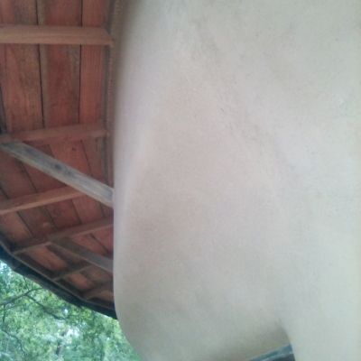

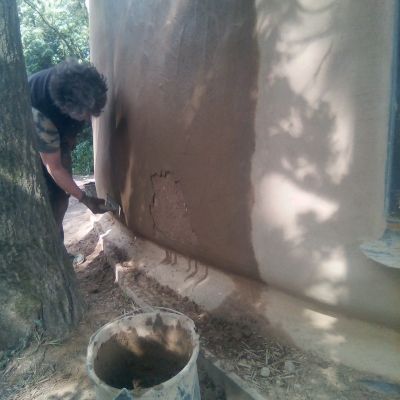

. à 17H12(!) ce jeudi aprés-midi de fin juillet, Corinne a parachevé l’application de l’enduit de finition extérieur. C’est Beau et bel et bien fini ! Bravo à elle pour les savoir-faire acquis et son attention malgré toutes les météos et l’envie d’en finir parfois un peu découragée par un si long engagement. Chapeau !!
. La toiture quant à elle, n’attend plus guère que la végétalisation : les dispositifs d'aération et de passage du tuyau de fumées de poêle sont maitrisés. Merci encore à Gurun pour ses conseils avisés , jusqu’à ces ultimes prolongements .
Reste à peaufiner les gouttières et monter la terre et les végétaux … c’est tout bon.
Nous préparons l’agencement, nous y serons installé.e d’ici un mois, yep!
Un Enorme merci à chaque bénévole impliqué.e dans cette aventure puissante.
Y avoir cru ensemble l'a rendu concret !
Bonne suite à toutti

Richard R. sur son chantier Autoconstruction participative d'une...
« Trouver une fin à ce qui a été entrepris »
Pardi ! depuis l'hiver 2019, l’effort - s’il a été mené et partagé avec plaisir - est long pour aboutir à notre pleine Vision.
Et joie ! , nous en sommes à réaliser les ultimes chantiers de détail ( ou pas de détail, en...
Afficher la suite
Et joie ! , nous en sommes à réaliser les ultimes chantiers de détail ( ou pas de détail, en fait!):
_ Finition du sol : 4ème couche en terre-paillette-œufs et huile de lin//tomettes; le tout, une fois sec, sera protégé par l’application d’huile dure.
_ Finition de volige de toit ( pourtour de 'skydôme' et planches de rives) avant la pose de la bâche, intégration des champignons de ventilation de lames d’air, sans oublier la réservation technique pour le passage du tuyau de fumées.
_Enduit de finition extérieur terre/sable/bouse de vache!
_Colorisation décorative : arbre et autres créations

Bonification en vue de la saison Hiver : la pré-installation du passage de conduit de fumées de poêle au travers du toit ( =solin 5-30° pour tuyau double peau) en respectant une bonne 'distance au feu' et la mise en oeuvre d'isolant ignifuge . Probant et rassurant !
