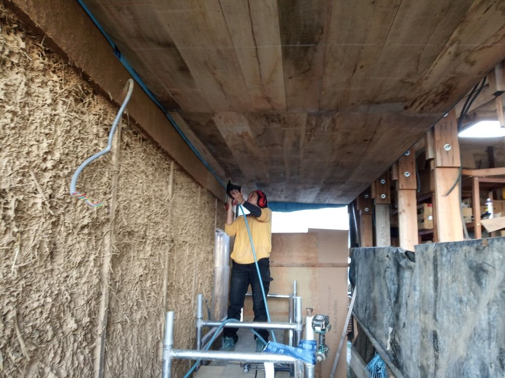

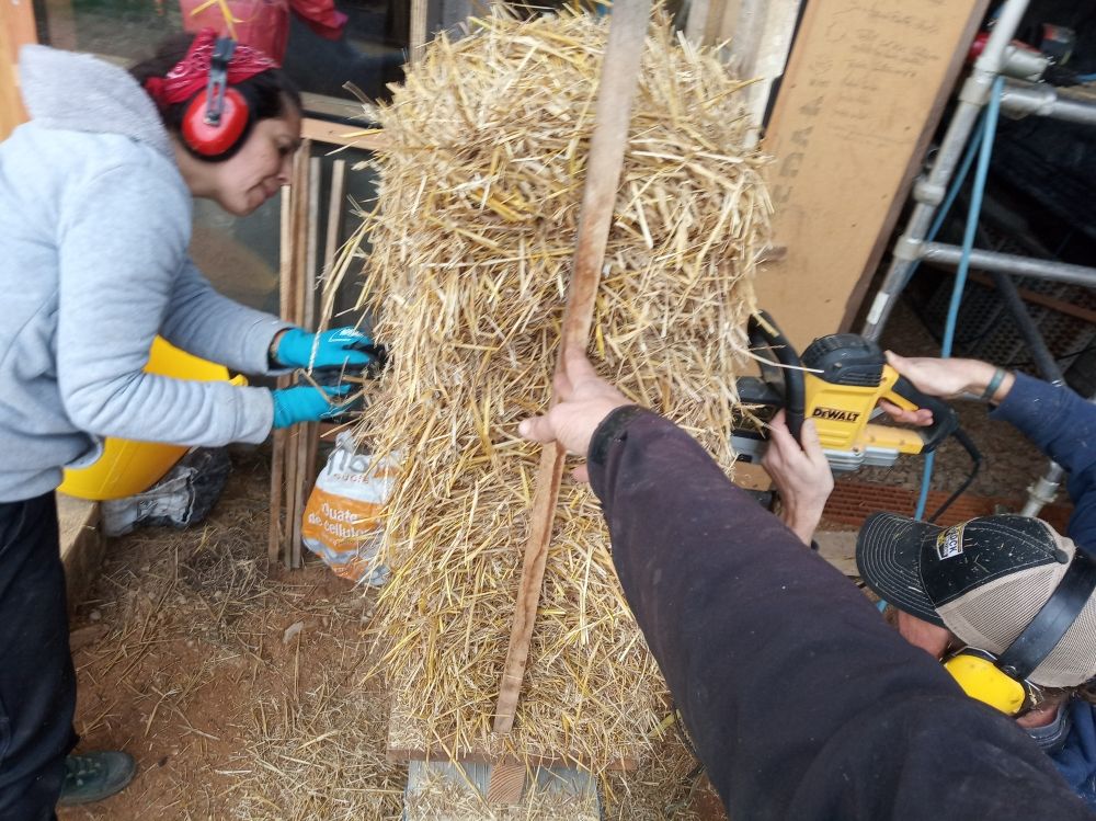

Durant une bonne partie de 2020, nous avons habillé cette structure en faisant les toitures, avec leurs ballots de paille en sarking, la mise en botte des murs et la couche de corps en torchis, le plancher-dalle de terre à quenouilles, les cloisons du rdc et le cablage électrique, du bardage, la pose de menuiseries, la verrière de la maison et l'avancée de toit au dessus avec une ferme en bois de brins extérieure, les murs capteurs en pisé, les caissons isolants remplis de demi ballots sur le passage couvert entre les deux bâtiments. Le séchage en hiver des enduits avec le colossal poêle de chantier et les ventilos s'est très bien passé.

-Rebouchage de fissures de retrait dues au séchage du torchis sur la périphérie des murs de paille. (pas terminé reste le rdc)

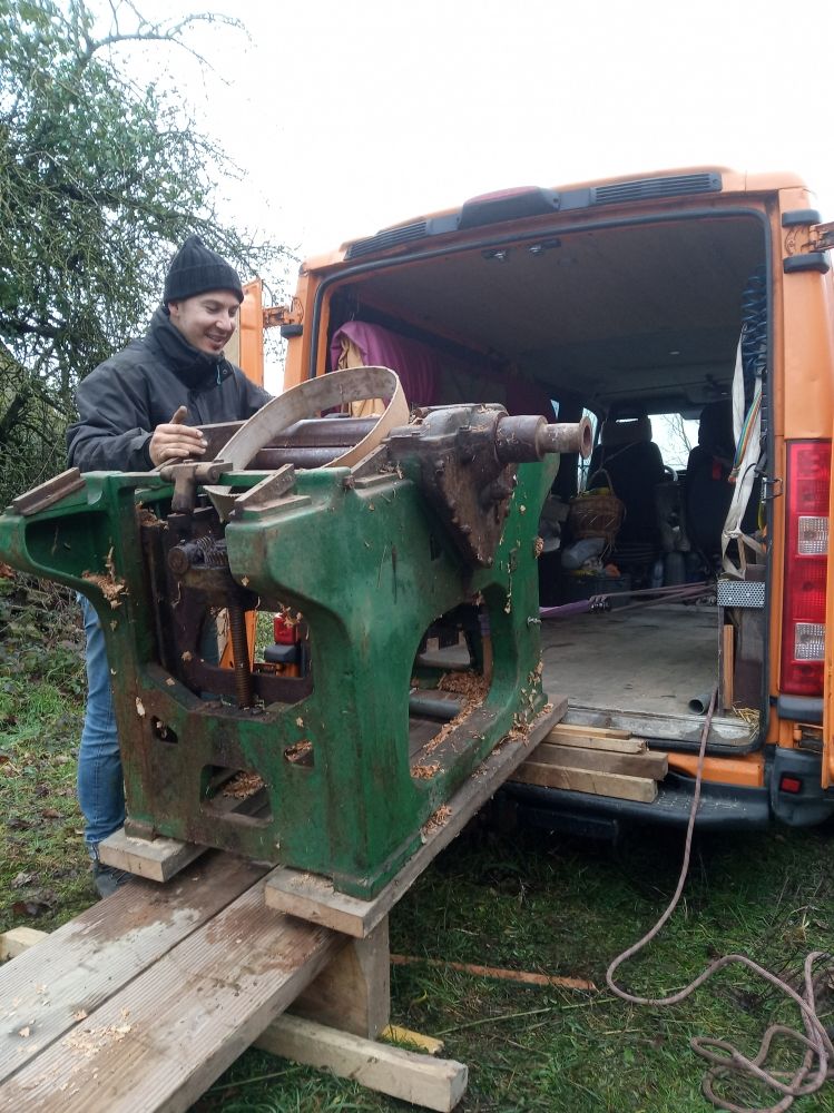

-Transport et remise en route d'une très vielle dégau-rabot, décapage des tables et fabrication de guide et sécurité. Pour raboter le futur plancher de l' étage, des plans de travail, des menuiseries...En complément de la toupie pour les rainures et languettes. Installation des gaines et de l'aspiration pour les copeaux des machines à bois.
