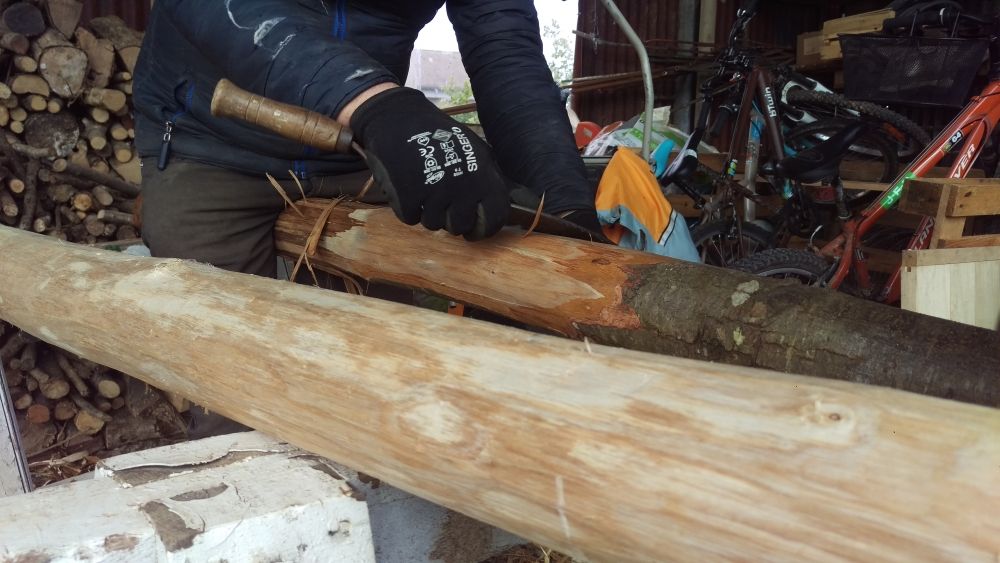

Après 3 semaines de boulot, tout est prêt pour la nouvelle charpente:
- couverture retirée (2800 tuiles)
- hauts de murs nettoyés et refais à la bauge (3m3 préparés au pied)
- pose des linteaux d'une future ouverture ( 6 rondins de châtaigner)
- arase refaite.

La prochaine étape c'est le démontage du reste de la charpente (on a déjà supprimé les pannes sablières et coupé la plupart des chevrons) puis la préparation et la pose de la nouvelle en douglas normand :-). Ca, c'est avec un charpentier.
