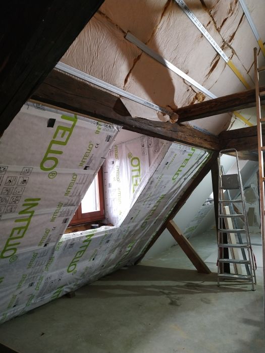

...et le résumé du début 2022 en quelques photos des étapes déjà franchi dans les combles:
deuxième vacances de noël en chantier participatif familial pour avancer sur les rampants et également préparer les sols pour pouvoir passer les réseaux des salles d'eaux:
- continuation pose de...
- continuation pose de l'isolation (laine de mouton / fibre de bois )
- frein-vapeur
- parement en placo-plâtre (pas le premier choix au niveau de l'écologie, mais vue la hausse de prix sur le bois, cette solution nous semble acceptable)
- création de réservations destiné aux réseaux (alimentation + évacuation d'eau, tuyaux de chauffage) dans la chape d'égalisation en liège expansé posé en vrac
