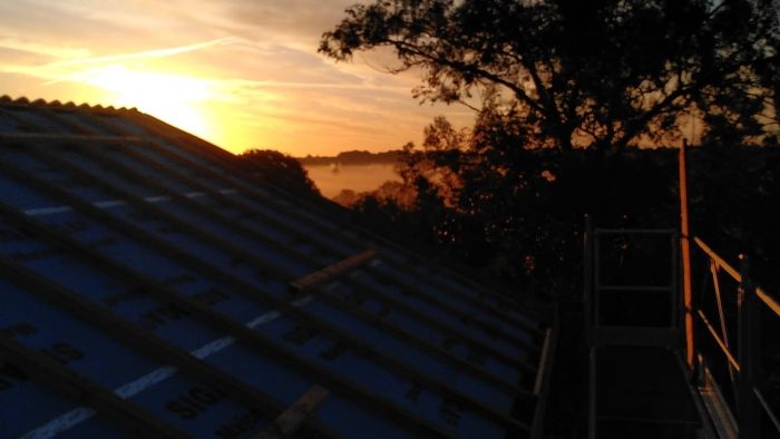

Notre plus grande satisfaction a été de pouvoir grimper à l’étage et sur le toit et de découvrir la magnifique vue que nous avons sur les marais et les champs.
Nous avons donc dû laisser de côté l’avancée des travaux côté studio pour avancer sur les indispensables de la maison : mettre les tuiles et poser les menuiseries, afin d’être hors d’eau hors d’air. Nous avons également été aux champs d’Alain pour récupérer les 600 bottes de paille qui nous permettront de réaliser l’isolation des murs en octobre.
Léandre a démarré le chantier couverture fin juillet avec l’aide de William et de Baptiste. A ce jour, nous avons une belle moitié de toit qu’il nous faudra terminer très prochainement. J’ai été impressionnée par la détermination de Léandre à poser la couverture, sans connaissance autre que celle glanée dans les livres et avec une bonne dose de bon sens.
