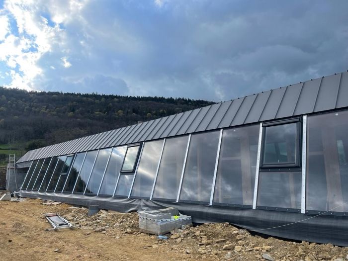

Ces dernières semaines on a bien avancé sur les vitrages.
Les velux sont mis sur la verrière extérieure . Il ne reste plus qu à mettre les caches de protection du raico mais on attend qu il y ait eu un gros orage pour vérifier si toutes les vis sont bien serrées et pas de problème d...
Afficher la suite Ces dernières semaines on a bien avancé sur les vitrages.
Les velux sont mis sur la verrière extérieure . Il ne reste plus qu à mettre les caches de protection du raico mais on attend qu il y ait eu un gros orage pour vérifier si toutes les vis sont bien serrées et pas de problème d infiltration !
Les vitrages intérieurs c est fait aussi ( sauf un cassé en dessanglant de la remorque! )
On a bien avancé sur la cellule botanique . L epdm est en place, le roulé/lavé aussi. Reste encore quelque branchements a faire avant de faire un essai de mise en eau.
Et cette fin de semaine un copain est venu nous donner un coup de main pour mettre en place le travertin dans la pièce de vie et dans la serre ????.
