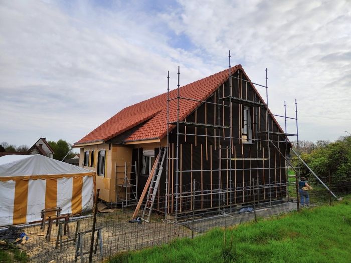

Nous avons accueilli Vincent et Jessica, venus à vélo depuis Saint-Amand-les-Eaux pour nous aider pendant 2 jours. L'occasion pour nous d'échanger sur notre projet d'autoconstruction et le leur (démarrage prévu cet automne !)
L'objectif principal du week-end était l'isolation par l'extérieur et la pose du pare-pluie du pignon ouest (fournis par Kenzai)
Ça nous aura pris 3 jours, avec le renfort bienvenu de Domi et Amélie.
Bonus: on a aussi attaqué la façade nord en parallèle
Nous avons travaillé en sécurité mais il ne fallait pas avoir le vertige juchés à 6 m de haut sur l'immense échafaudage prêté pour l'occasion par Thomas notre couvreur sympa.
