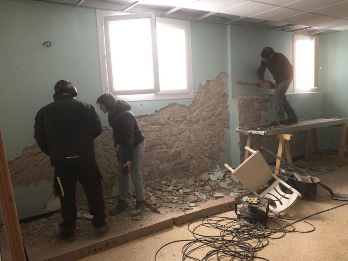

Semaine magique à Gréolières avec nos apprentis OPEC ! Malgré la neige, nos murs ont vécu une métamorphose. Piquage du mur, humidification et gobetis sur le mur pour permettre à l'enduit d'y accrocher et voilà nos stagiaires prêts à...Afficher la suite Formation OPEC module chaux chanvre Gréolières 06
Semaine magique à Gréolières avec nos apprentis OPEC ! Malgré la neige, nos murs ont vécu une métamorphose. Piquage du mur, humidification et gobetis sur le mur pour permettre à l'enduit d'y accrocher et voilà nos stagiaires prêts à danser avec un mélange envoûtant de chaux et sable. ✨
Une deuxième équipe s'est chargée de préparer un majestueux mélange à la chaux et au chanvre qui a embrassé nos murs ( enduit de corps). ✨
