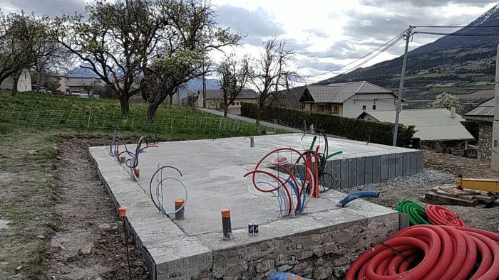

Après la réalisation des murs de soubassements hourdés à la chaux, de la pose d’un radier composé de galets roulés, puis recouvert de verre cellulaire, nous en sommes à la confection et la pose de la dalle en béton de chaux.
La chaux, ce matériau que les éco-constructeurs affectionnent particulièrement, au bilan carbone bien inférieur au ciment armé.
Au vu des caractéristiques du chantier, les encadrants du Gabion ont par ailleurs décidé d’ajouter des pierres, réalisant ainsi un béton cyclopéen.
2 bétonnières, 4 brouettes, 25 sceaux et pas moins de 10 travailleurs en transition professionnelle pour accomplir ce beau travail qui demande de l’énergie. Bravo et merci à Dédy, Mayk, Vincent, Syed, Abdullahjan, Samir Kader, Marie, Kamran, Shir Ali, et Raphaël et David les encadrants !
