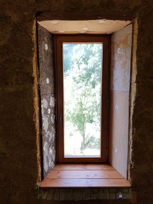

Denis F. sur son chantier Rénovation d'une magnanerie en...
On a bien galéré avant de trouver la bonne méthode pour traiter correctement le pont thermique des ebrasements de fenêtre : toutes les fenêtres sont différentes, donc épaisseur d'isolant différente. On a simplifié en 10mm => liège, 20mm => liège expansé, 40mm => fibre de bois rigide,...Afficher la suite On a bien galéré avant de trouver la bonne méthode pour traiter correctement le pont thermique des ebrasements de fenêtre : toutes les fenêtres sont différentes, donc épaisseur d'isolant différente. On a simplifié en 10mm => liège, 20mm => liège expansé, 40mm => fibre de bois rigide, 80mm => fibre de bois rigide. Collé au MAP + rosace d'ITE, c'est ce qui marche le mieux, après multiples essais infructueux.
Pour la tablette, des planches à emboîtement en Douglas lazurées avec petite moulure de finition à la defonceuse pour faire chic.
Freine vapeur en dessous, comme il n'y aura pas d'enduit. Il reste à faire un enduit Keim par dessus pour faire une bonne accroche. Maintenant, ça déroule !
