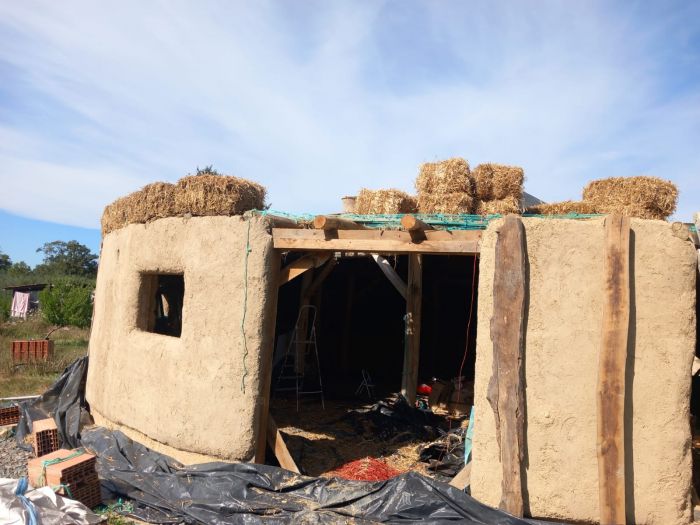

Bonjour à tous. La tête dans le guidon j'en oublie de vous donner des nouvelles. Nous avançons, sommes toujours sur le hors d'eau. L'objectif ne sera pas atteint le hors d'eau se finira j'espere en septembre. Depuis la derniere fois beaucoup de choses ont passés. Nous avons mis les bottes de...Afficher la suite Bonjour à tous. La tête dans le guidon j'en oublie de vous donner des nouvelles. Nous avançons, sommes toujours sur le hors d'eau. L'objectif ne sera pas atteint le hors d'eau se finira j'espere en septembre. Depuis la derniere fois beaucoup de choses ont passés. Nous avons mis les bottes de pailles sur le voliges et sur la toile d'araignée. C'est plus simple sur les voliges mais on a du tendance à moins tasser les bottes donc plus de travail de rebouchage ensuite. Sacré experience sur la toile avec un magnifique endui à la bouse de vache qui aura fait parlé de lui, et qui facilite grandement le travail. Une fois sec les bottes sont donc mieux tassée le remplissage moindre. La semaine dernière nous avons commencé le chevronnage, travail fastidieux beaucoup de questionnement pour une paillourte aussi grande avec 2 pans à rectifier en un seul. Nous continuons donc les chevrons en parrallele avec la barbotine pour couvrir la paille et le voligeage. Chaque etape se suivant afin d'offrir le moins de risque possible à l'EPDM en cas de rabachage rapide.
