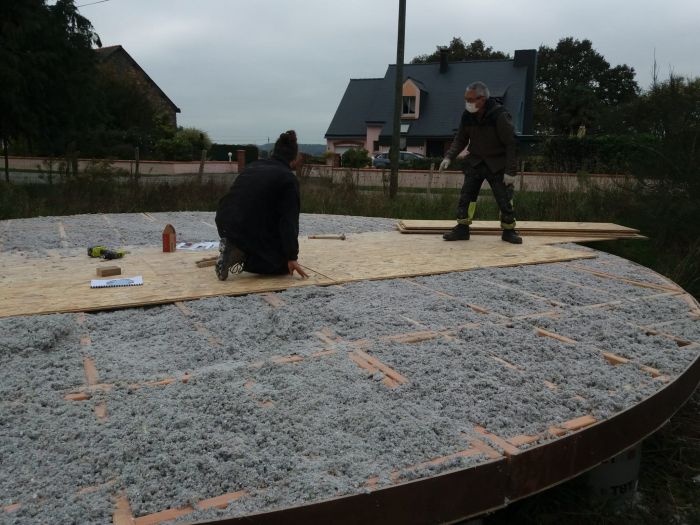

Week-end de montage fini ! ... sauf que c'est pas fini
Malgré beaucoup de bonnes volontés et une équipe plutôt nombreuse, les différents aléa nous ont fait perdre pas mal de temps et au final nous avons une yourte montée mais pas tout à fait
On a fait :
- le parquet
- l'ossature...Afficher la suite Week-end de montage fini ! ... sauf que c'est pas fini
On a fait :
- le parquet
- l'ossature extérieure (menuiseries + treillis)
- l'ossature intérieure (murs et mezzanine sauf un module)
Ce qui reste à faire :
- poser les plaques d'OSB sur la mezzanine après avoir monté le dernier module
- terminer la préparation des poteaux du toono (rabotage et ponçage)
- monter le toono et la charpente
- poser toutes les toiles (intérieures et extérieures)
- placer l'isolation et le pare-vapeur
La finition de la mezzanine doit pouvoir être finie en une grosse demi journée. Je pense que 3 personnes suffisent largement.
Le toono et la charpente devraient aussi ne prendre qu'une demi-journée si on est efficace donc on va compter 5-6h histoire ne de pas se faire prendre par le temps. Par contre, il va falloir être nombreux, en dessous de 6 on va galérer
Et pour l'isolation + toiles, c'est encore une journée de taf à au moins 4 personnes.
Personnellement j'ai un emploi du temps très flexible mais une date butoir très courte, le 20 novembre. Si y a des gens qui veulent filer un coup de main, je vous propose de m'indiquer vos disponibilités et la partie qui vous intéresse et je vais essayer de faire un calendrier en fonction de ça. Sachant qu'on est quand même obligé de respecter l'ordre mezzanine - toono - toiles
Merci à tous les volontaires qui sont venus filer un coup de main, que ce soit une demi-journée ou 3 jours, j'y serai pas arrivée sans vous
