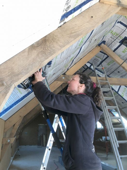

Salut à tous, voici des actualités du chantier "habillage de rampants en fermacell". En deux jours, on a posé un tiers des plaques, avec déjà beaucoup d'améliorations dans la façon de faire. On a laissé tomber le lève-plaques bricolé (dans sa version originale, il ne prenait que des...Afficher la suite Salut à tous, voici des actualités du chantier "habillage de rampants en fermacell". En deux jours, on a posé un tiers des plaques, avec déjà beaucoup d'améliorations dans la façon de faire. On a laissé tomber le lève-plaques bricolé (dans sa version originale, il ne prenait que des grandes plaques) et on fait tout désormais à l'échafaudage, en utilisant des étais de plaquiste pour maintenir les plaques en place. Beaucoup plus simple à régler... par contre l'inconvénient est qu'il faut être assez nombreux.
Hier, à 4 personnes, on a posé 11 plaques dans la journée, mais sans se fatiguer, sans rien casser, juste en partageant bien le travail. Ca a super bien roulé, alors qu'on était tous novices dans l'aventure.

L'idéal serait d'être 4 à chaque fois, mais à partir de 3 c'est déjà très confortable !
Et maintenant, un immense merci à Héloïse et Cécile qui ont été de la partie hier, sincèrement les filles vous êtes au top! Mon papa, pourtant économe sur les compliments, était super admiratif :)
