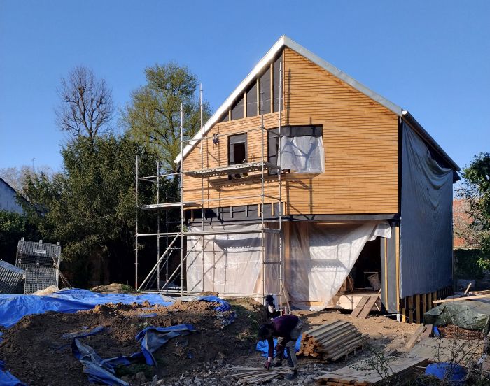

Un vent de printemps souffle sur le chantier et c'est l'occasion pour nous d'avancer sur le bardage à claire-voie de l'étage. Un travail minutieux et de longue haleine : 7000 clous inox à enfoncer au marteau, chacun dans un avant-trou de diamètre 3mm (!) La route est longue mais le résultat en vaut la peine, c'est désormais certain !
En parallèle, les travaux intérieurs avancent et nous avons pu accueillir de nombreux twizeurs à cette occasion !
Bien que les ouvrages bois soient désormais finis, il reste de nombreux postes comme la pose de l'isolation paille (encore 30% à faire) et des compléments en laine de bois, la mise en place de la membrane d'étanchéité à l'air et le démarrage des structures de faux-plafonds et rampants pour soutenir nos futurs réseaux électriques et de ventilation.
