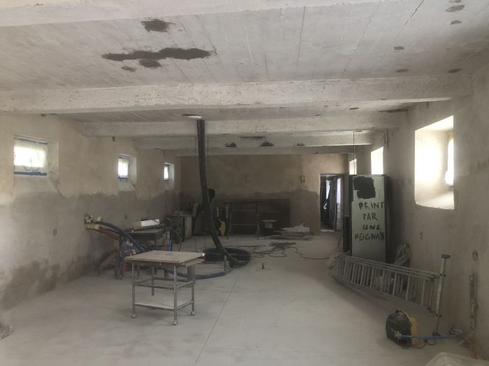

Afficher la suite Regardez-moi ça si c'est beau :) La Grotte est enfin enduite entièrement, le plancher béton et ses poutrelles sont réparées... plus qu'à passer la finition partout. Après réflexion, il y aura des traitements différents en fonction des surfaces:
- sur le plafond en béton : peinture (2-3 couches)
- sur les murs en enduit ciment : peinture également
- sur les surfaces en chaux hydraulique : badigeon de chaux aérienne
- sur les surfaces en tradical pz : badigeon de chaux aérienne ou hydraulique (tests à faire...)
Je lance lundi le chantier de peinture sur les surfaces anciennes en ciment/béton, le reste attendra la rentrée, que la chaux ait bien fait sa carbonatation. D'ici là il y aura eu beaucoup de changements dans ce local :)
Le chantier est ouvert tout l'été ! Au menu : pose de cloisons fermacell dans le Nid, et aménagement de la Grotte!
