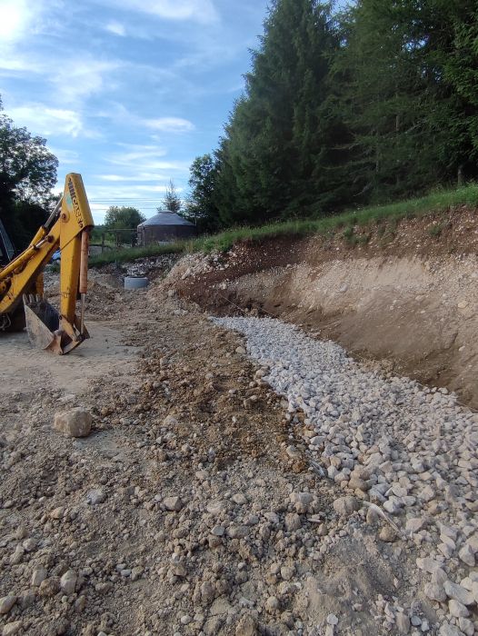

La pose du drain est finie, j'attaque enfin le mur en pierre sèche.
Tous les week-ends à venir y seront consacrés. N'hésitez pas à venir, en plus je suis autosuffisant en salade donc avec plaisir d'en partager (1ère satisfaction potagère).
Pour les jours à venir le programme est donc...Afficher la suite La pose du drain est finie, j'attaque enfin le mur en pierre sèche.
Pour les jours à venir le programme est donc :
- préparation des grosses pierres qui serviront de base au mur
- perçage de ces pierres pour y caler des chevilles afin de les manutentionner avec le tracto
- pose de la première rangée de pierre
D'ici 10 jours je me fais livrer 16 tonnes de pierres à maçonner, qui serviront pour le reste du mur. Elles seront gérables sans tracto. J'espère avoir fini la première rangée d'ici là !
