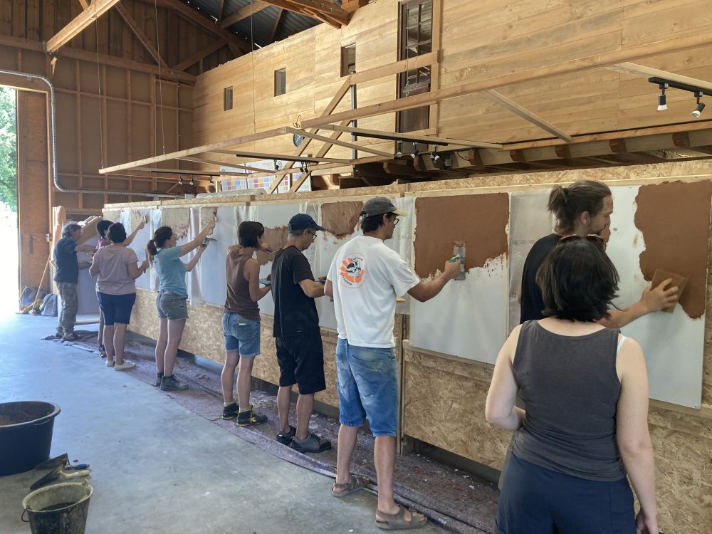

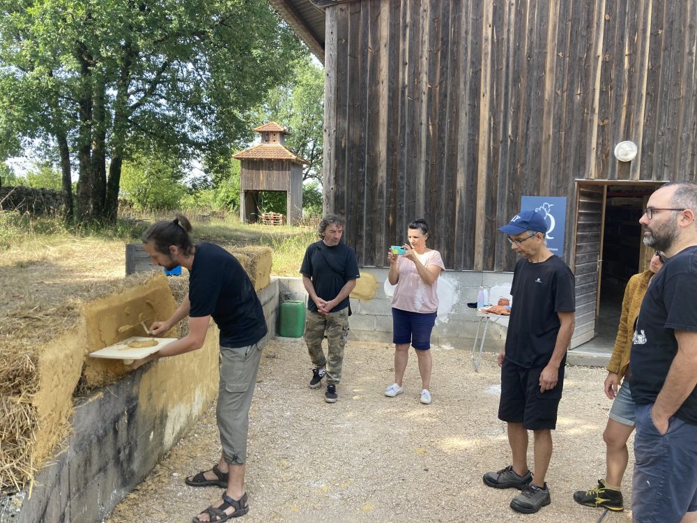

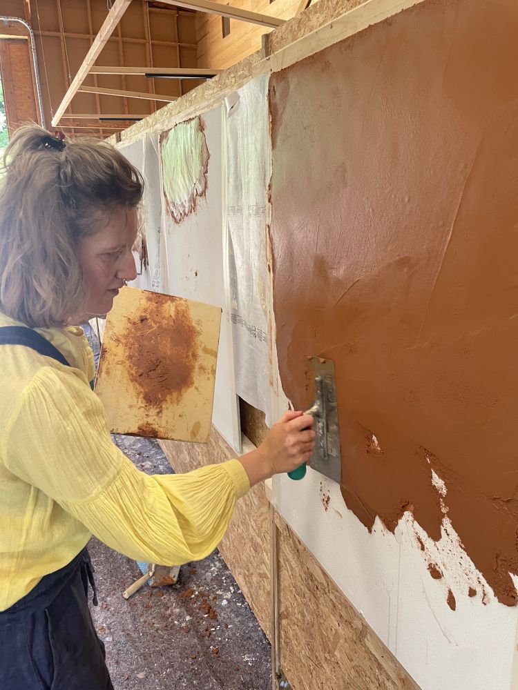

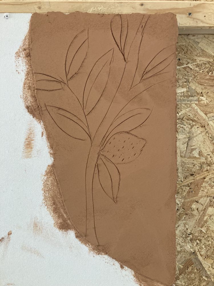

Samedi dernier avait lieu le dernier atelier du cycle argile dédié aux enduits de finition.
Les participants ont appliqué deux mélanges différents sur deux supports différents :
- mélange argile/sable 0-2 sur corps d'enduit à l'argile réalisé la semaine précédente sur bottes de paille ;
- enduit de finition rouge Argiles d'Aquitaine sur plaques en gypse-cellulose fermacell.
