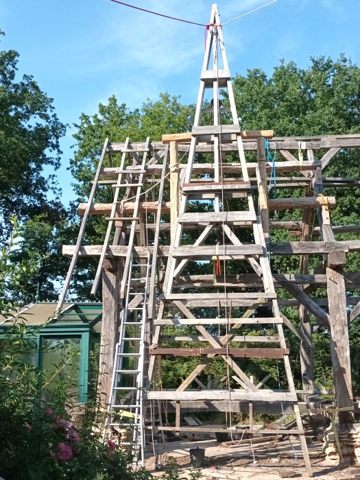

Il y a les pour et il y a les contre, mais voici un autre exemple du côté pratique du chèvrosaure. Aujourd'hui levage en solo des modestes pièces de la lucarne, sous la surveillance bienveillante des voisins.
Par comparaison avec les translations en hauteur de chèvre de moins de 5m...Afficher la suite Il y a les pour et il y a les contre, mais voici un autre exemple du côté pratique du chèvrosaure. Aujourd'hui levage en solo des modestes pièces de la lucarne, sous la surveillance bienveillante des voisins.
Par comparaison avec les translations en hauteur de chèvre de moins de 5m "brassable" , que j'ai trouvées pénibles quand j'ai essayé, ça me facilite la tâche. Brassable ça veut dire que c'est déplaçable à plusieurs en la portant au sol. Mais en hauteur, en termes de rigidité et pour trouver des appuis hyper fiables, ça se complique. Du coup j'expérimente avec la version dinosaure qui touche le sol.
Ici, la largeur importante du triangle permet plus facilement de monter les trois pièces une par une, sans manip de chèvre. J'ai une retouche à faire sur un épaulement ? Aucun problème pour extraire le portique entier sans effort. Il n'y aura pas non plus besoin de déplacer le chèvrosaure pour les sablières ni la faîtière ni l'isolation, le point de tire le plus haut est 1m au dessus du bâtiment fini.
Last but not least : le chèvrosaure dans cette position, avec six points d'ancrage, est comme un mât très rigide, même en cas de tempête c'est inamovible et sans balancement. Je trouve ça franchement sécurisant et me suspends dessus dans tous les sens, encordé, de façon quasi relax, pour poser ou déposer les palans, cordes et autres poulies de renvoi, et plus généralement pour tout parcours en hauteur max (ne pas relâcher la vigilance toutefois !).
