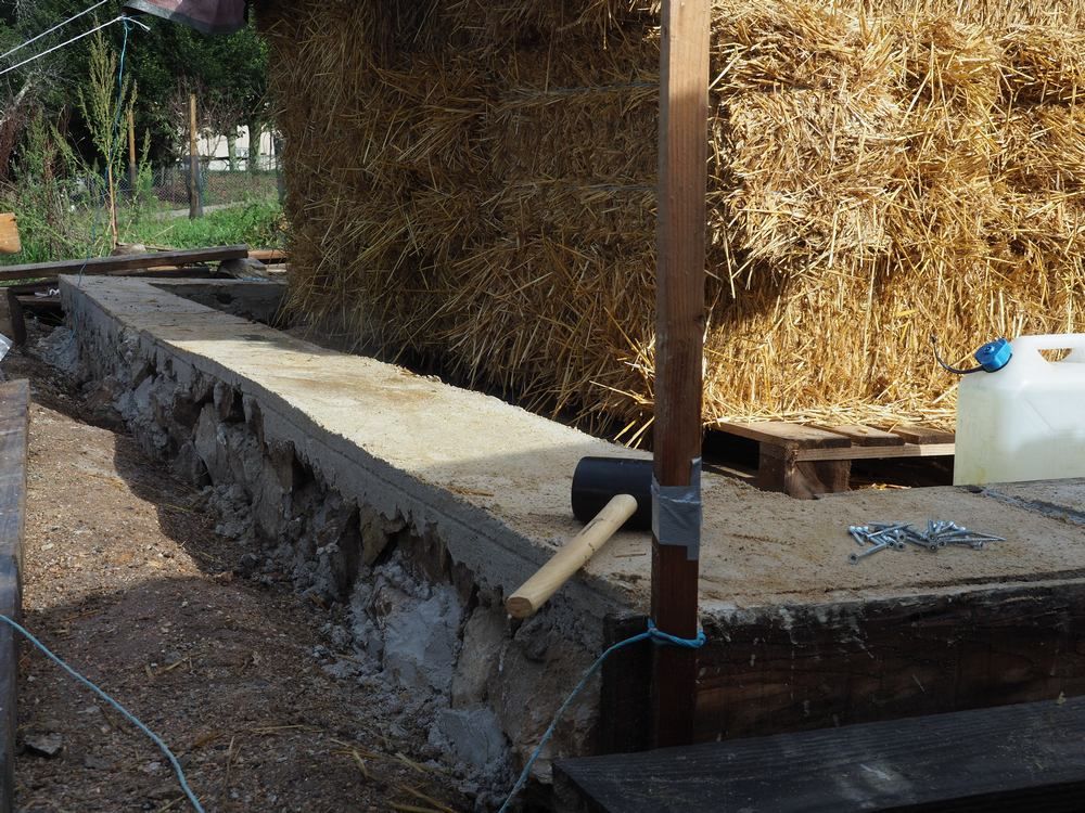

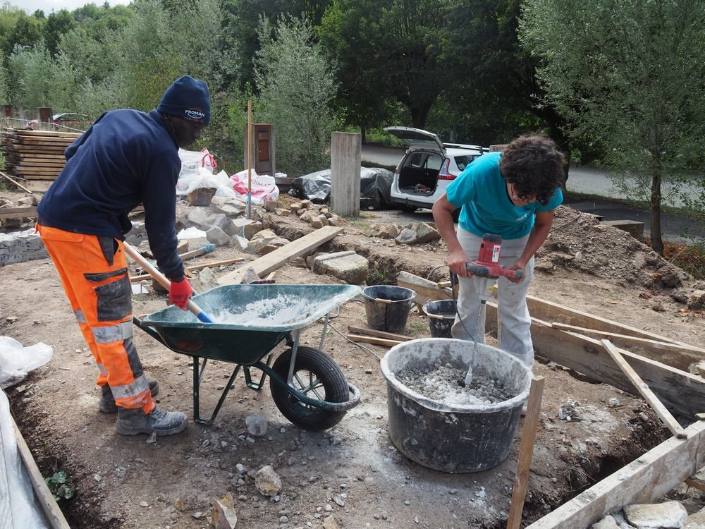

- les fondations cyclopéennes sont terminées depuis une bonne semaine avec une arase stabilisée et sèche (béton de chaux)
- les cadres de fenêtres et porte fenêtres sont prêts, d'équerre et...Afficher la suite Houlala, je suis bien en retard sur les publications. Où en sommes-nous ce 15 septembre ?
- les cadres de fenêtres et porte fenêtres sont prêts, d'équerre et contreventés

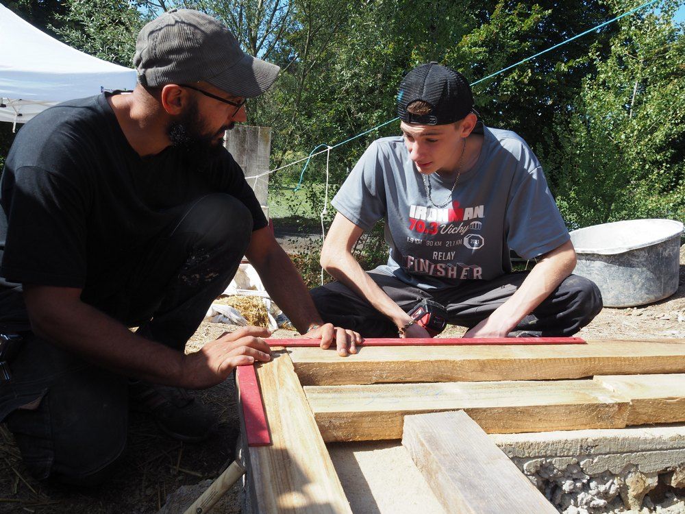

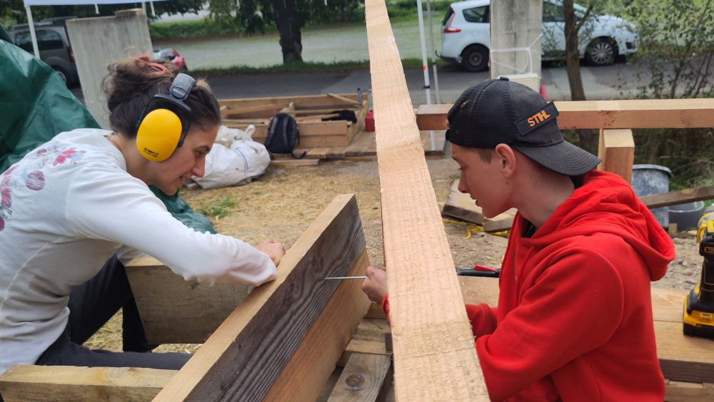

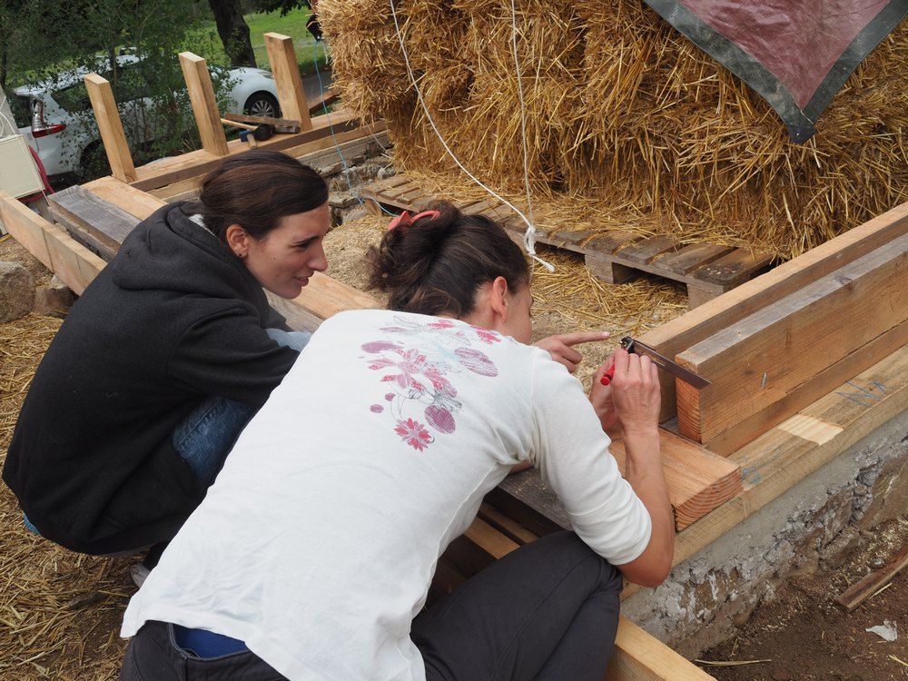

- les lisses sont posées, taillées et assemblées - pour la lisse haute (4 pans de chaque côté puisque la maison est rectangulaire, PLU oblige). C'était un travail très précis puisque nous devions retrouver une pente de 5 degrés pour le toit végétalisé

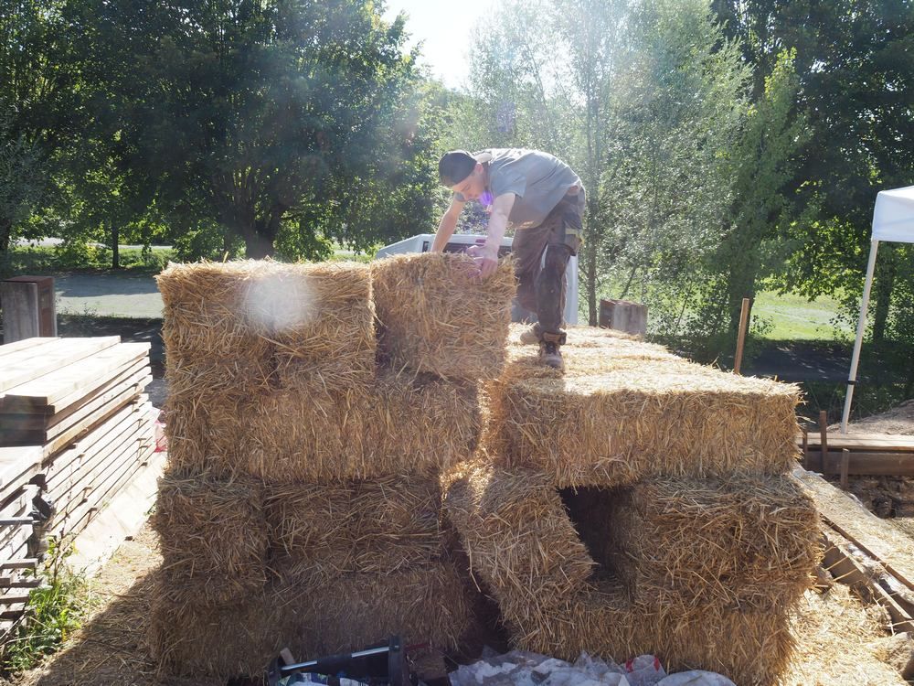

- la paille est stockée au sec, sous des bâches
Aujourd'hui, nous allons monter la lisse haute en hauteur avec des étais de maçon. Avec un peu de chance un ami nous aidera à l'aide d'un tractopelle, sinon ce sera à la mano.
Une fois la lisse haute installée en hauteur, nous y fixerons une bache pour réaliser un toit de fortune et protéger les murs de paille (on est mi septembre tout de même, pas en juillet) que nous pourrons alors monter tranquillement
Et le retard ? Car, oui, nous sommes en retard. La solution est de repousser la finalisation de l'enduit extérieur (chaux) au printemps, après avoir bien sûr réalisé une première couche d'accroche simple en octobre pour la protection hivernale.
