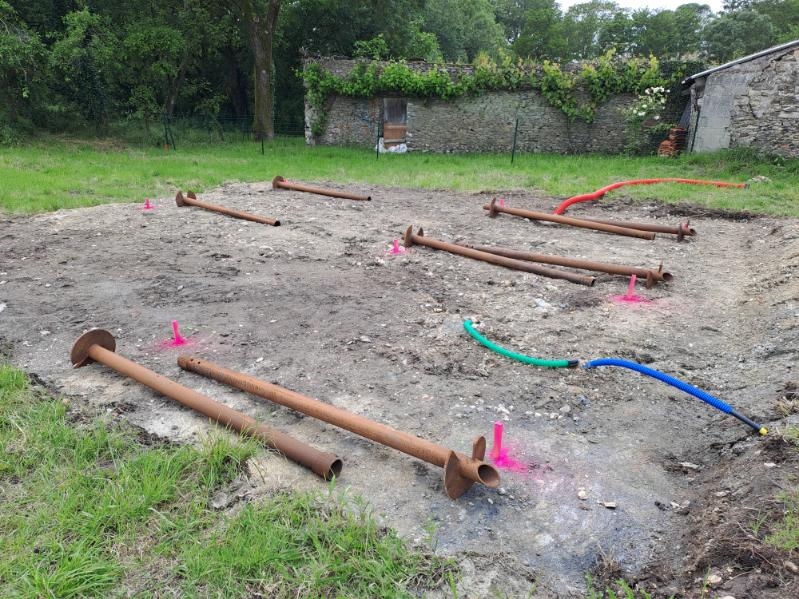

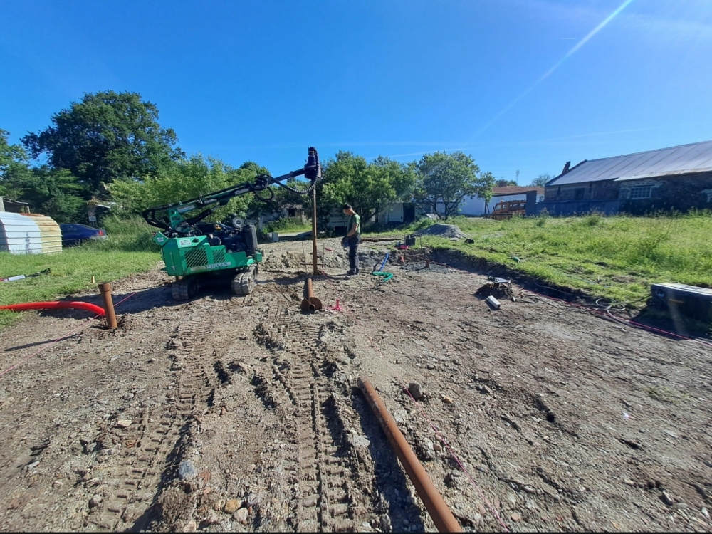

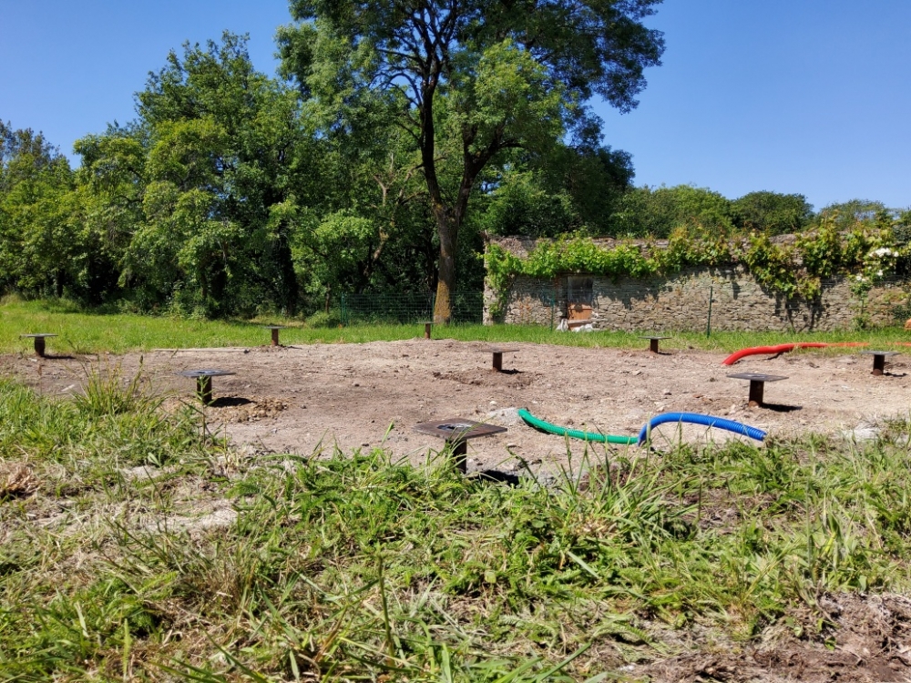

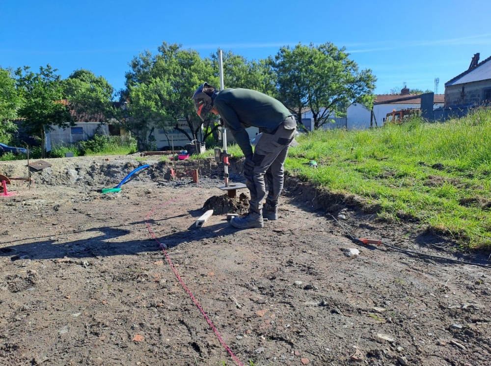

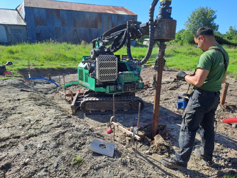

Ça y est, les 9 pieux sont maintenant installés et prêts à recevoir la maison.Trop contente ! Le tout posé en seulement 2h30 par Techno-pieux… assez incroyable à voir. Je joins quelques photos du chantier.
Les...
Afficher la suite CONSTRUCTION D’UNE MAISON DE 32 M² AVEC MEZZANINE EN BOIS-TERRE-PAILLE

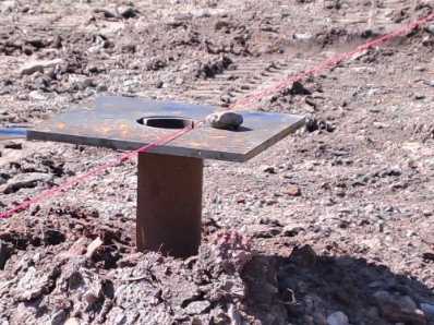

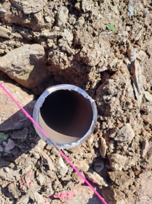

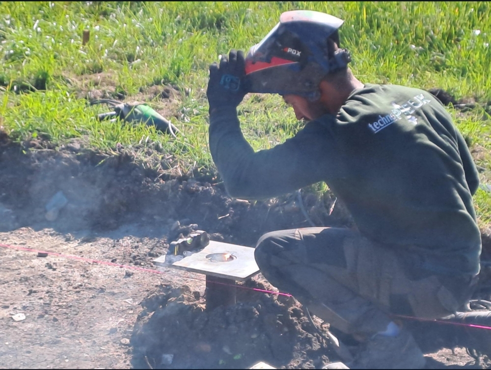

Les pieux ont été visés entre 2 à 3 mètres de profondeur pour atteindre la résistance nécessaire et supporter environ 10 tonnes par pieu (descente de charge préconisée par le bureau d’étude). Ils ont été ensuite coupé pour être à niveau et respecter l’altimétrie du projet (25 cm au-dessus du sol). Des platines de 30 × 30 cm ont été posées et soudées au-dessus pour accueillir la future dalle bois. Une technique à la fois rapide, précise et vraiment impressionnante.
Pourquoi ce choix de fondation?
L’idée est venue de cette envie d’éviter le béton, de minimiser l’impact sur l’environnement (peu de terrassement) et de pouvoir surélever légèrement la maison (notre région nantaise est plutôt en zone à risque d’inondation).
L’étude de sol G2 AVP s’y est révélée favorable, alors je me suis lancée dans cette technique récente en France.
Très heureuse de ce choix. Merci à l’entreprise Techno-pieux.
