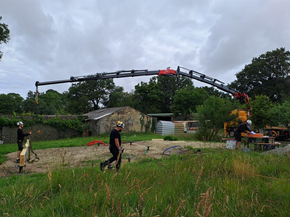

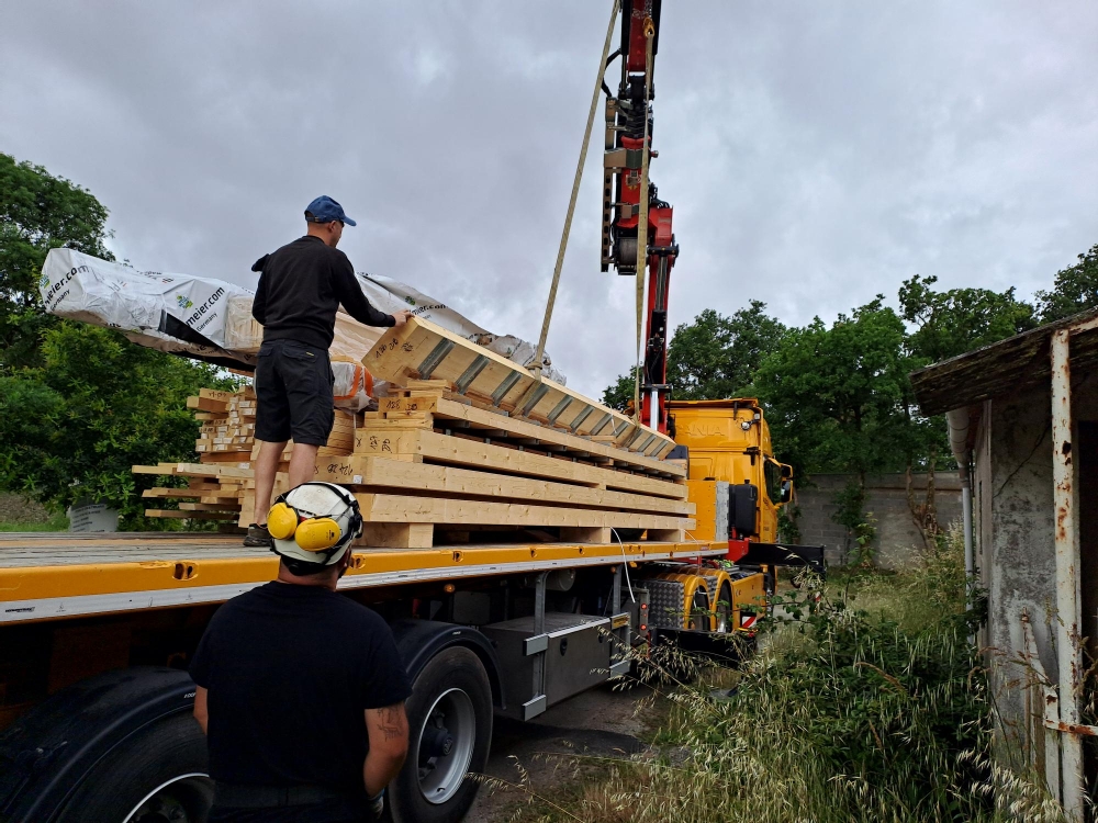

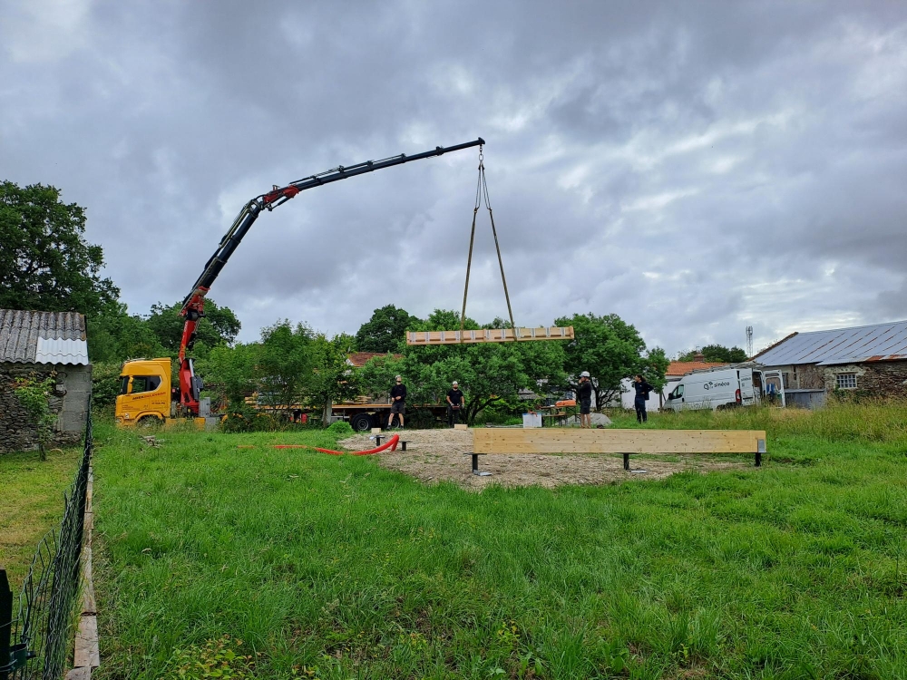

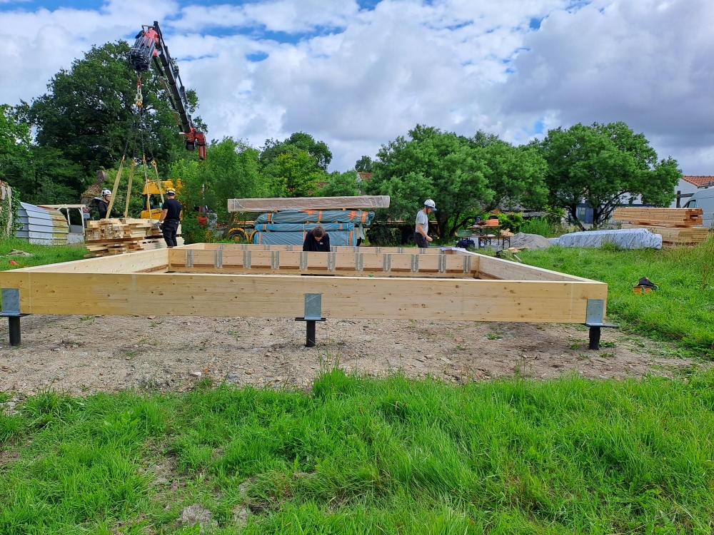

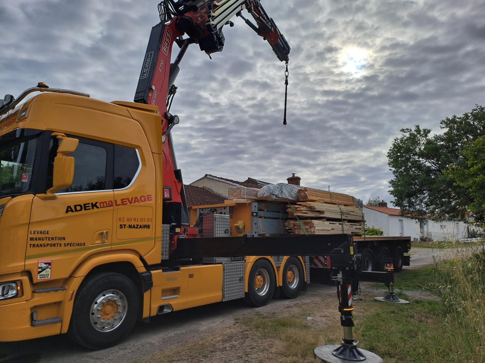

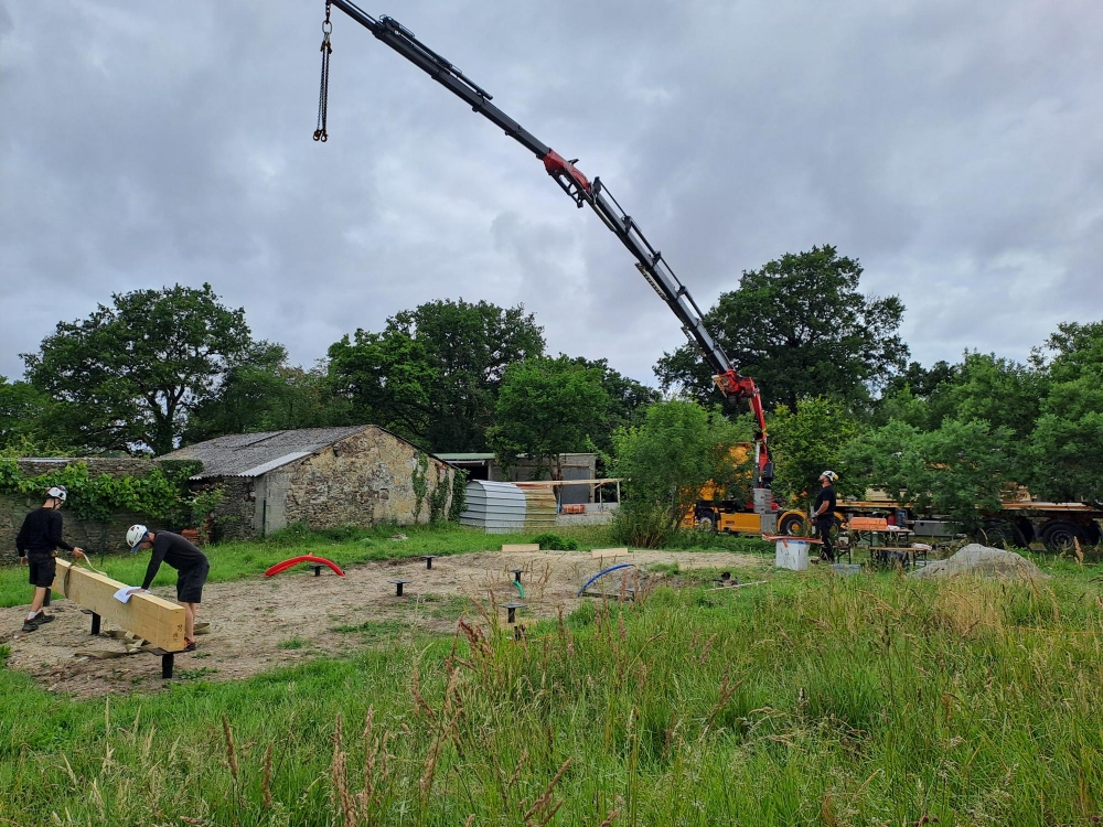

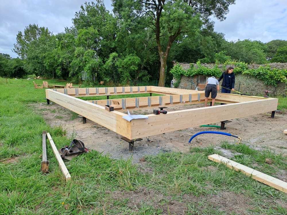

La structure bois est arrivée ce matin.
(Dalle + ossature + charpente + mezzanine).
Le projet prend vie.
Je l’aime déjà tellement ma petite maison.
Jean R. Vous avez prévu de protéger les porteuses du solivage bas ? Si oui, comment ? Merci ;)
Fanny C. Bonjour Jean, vous voulez dire pour les protéger des intempéries et de l’usure du temps?
Vous avez également une dalle bois?
Jean R. Oui surtout pour l’humidité du sol. Même si le solivage est surélevé, il me paraît important de le protéger, surtout avec du sapin.
Non du tout mais j’ai fait un peu d’ossature bois.
Vous allez faire redescendre votre enduit terre sur les faces extérieures?
Fanny C. À l’extérieur je serai en enduit chaux qui ne descendra pas jusqu’aux porteuses pour la laisser respirer.
Le solivage est beaucoup plus surélevé. Je resterais vigilante et au besoin je peux accéder dessous. Je pensais faire dans un futur proche un hérisson drainant autour de la maison...
Afficher la suite À l’extérieur je serai en enduit chaux qui ne descendra pas jusqu’aux porteuses pour la laisser respirer.
Le solivage est beaucoup plus surélevé. Je resterais vigilante et au besoin je peux accéder dessous. Je pensais faire dans un futur proche un hérisson drainant autour de la maison pour éviter à l’eau de stagner sous la dalle.
