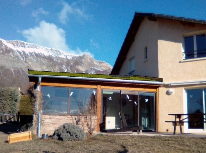

Voici pour vous donner une idée de mon travail, quelques photos de la réalisation d'une toiture végétalisée sur une véranda existante avec renfort structurel de la charpente afin de recevoir le sur-poid de la végétalisation de cette toiture.
Le diaporama part du projet à sa...Afficher la suite Voici pour vous donner une idée de mon travail, quelques photos de la réalisation d'une toiture végétalisée sur une véranda existante avec renfort structurel de la charpente afin de recevoir le sur-poid de la végétalisation de cette toiture.
Le diaporama part du projet à sa réalisation:
- démontage complet de la couverture existante, démontage d'une partie de la charpente( chevrons porteurs)
- renforts structurels sur la faitière et les sablière avec ajout de section de bois calculés par une étude bois et assemblages avec existant par plan de vissage structurel.
- mise en place d'une lame d'aire, création d'un platelage /support de l'étanchéité, mise en place de l'etanchéité avec l'EPDM
- mise en place d'un géotextile, de crochets d'arrimage et de rives ajourées en bas de pente , d'un quadrillage en bois, tout ceci permettant la rétention du substrat végétal
- et enfin végétalisation avec finition bois des costières de rives
