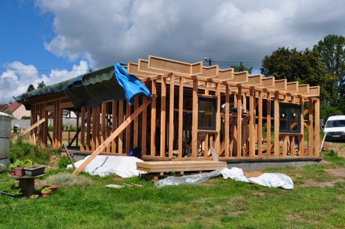

Chantier participatif autour des enduits terre.
- la terre provient du jardin (fondations riche en argile)
- le sable de la Loire
- la paille du village d'à coté.
Travail sur environ 350m² de surface sur 3 à 5 cm d'épaisseur
