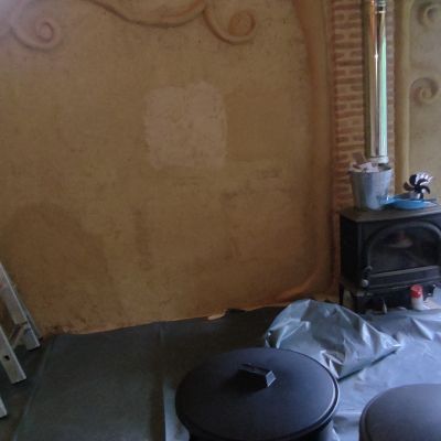

Il reste toujours des places pour la semaine qui arrive ainsi que les autres. Si vous voulez vous essayer aux enduits de finition à la terre, ce sera notre principal chantier.

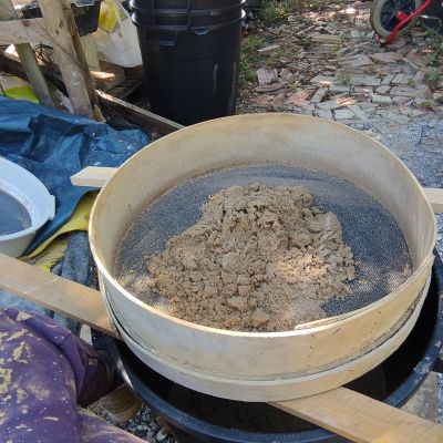

Nous devrions commencer le 8 juillet avec du tamisage d'argile et de sable pour les enduits de finition intérieurs de la maison.

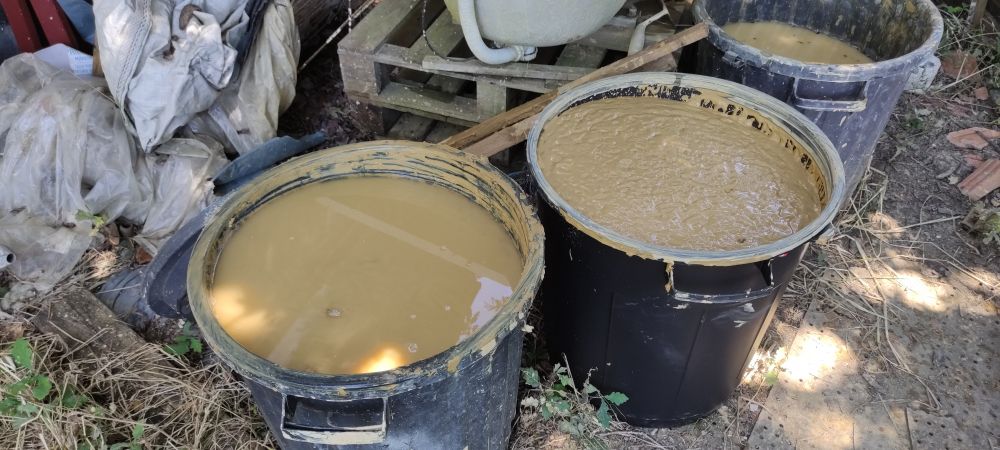

L'argile est en barbotine donc tamisage humide..

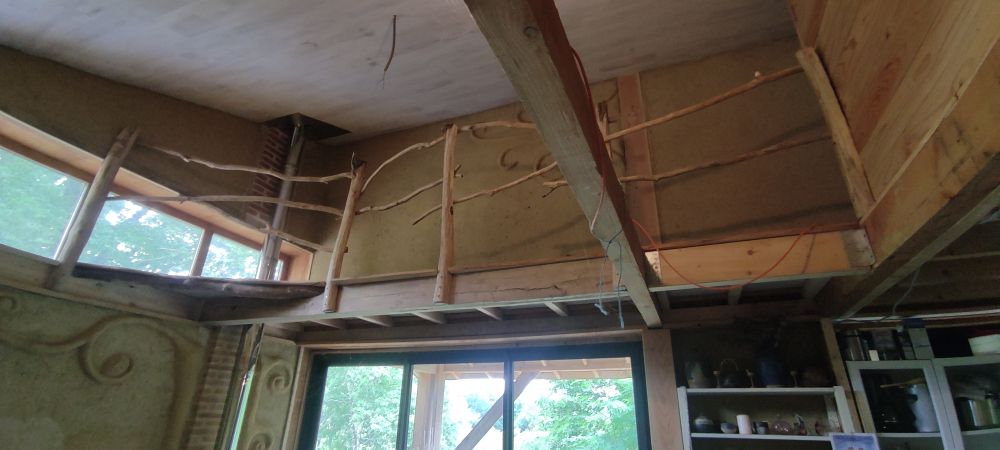

Au fur et à mesure de l'été, il y aura les enduits et aussi du travail du bois avec la rambarde de la passerelle et de l'aménagement bois à l'intérieur de la maison et du vestibule. Un peu de créativité en perspective!

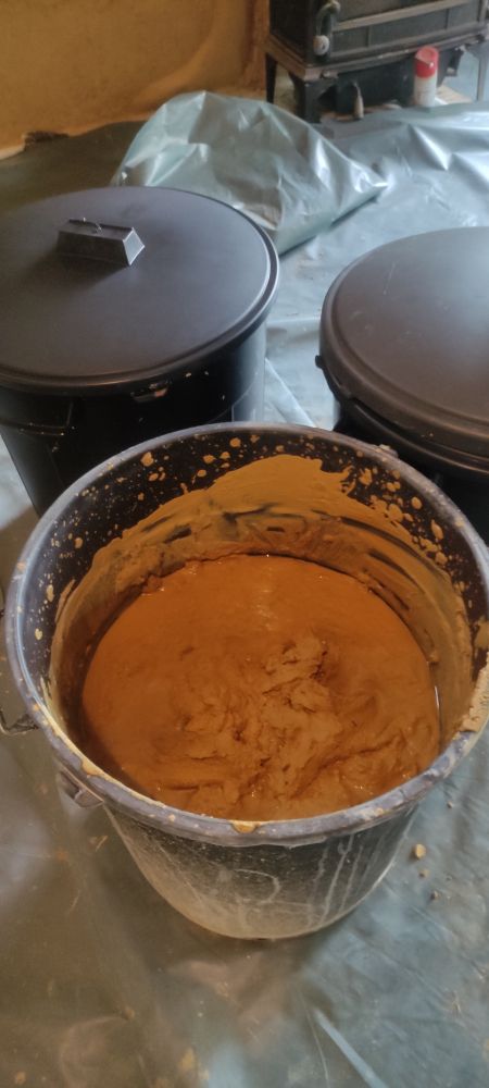

Il y a beaucoup de choses qui ont avancé pendant l'hiver et début de printemps. Nous avons fait la tranchée du compteur à la maison pour faire les raccordements d'eau et d'électricité. Nous avons beaucoup travaillé sur la salle de bain, carrelages de la douche et aussi sur la plomberie. Nous avons l'eau dans la maison mais pas encore l'électricité.
Avant il va nous falloir faire les enduits de finition sinon les prises ne vont pas aimer l'eau qu'il va falloir mettre sur les murs.

Nous allons pouvoir accueillir cet été, mi-juillet pour toute la préparation des enduits de finition intérieurs en terre et sable; c'est à dire tamisé l'argile et le sable et faire les mélanges pour que ce soit prêt le jour J.
A côté de ça, il va avoir la rembarde de la passerelle à faire avec des morceaux d'acacia du terrain et des branches de chêne en garde corps.

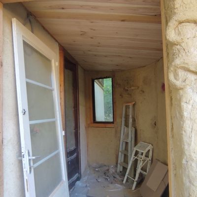

Début de 2024, c'est le début du vestibule, fondation, soubassement et dalle en chaux pouzzolane ce qui nous a permis de faire la chape à l'intérieur de la maison.

Cet été, nous commencerons le mur créatif du vestibule, mur terre paille, avec incrustation de terres cuites sculptées, bulles de verre...
