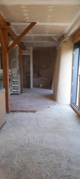

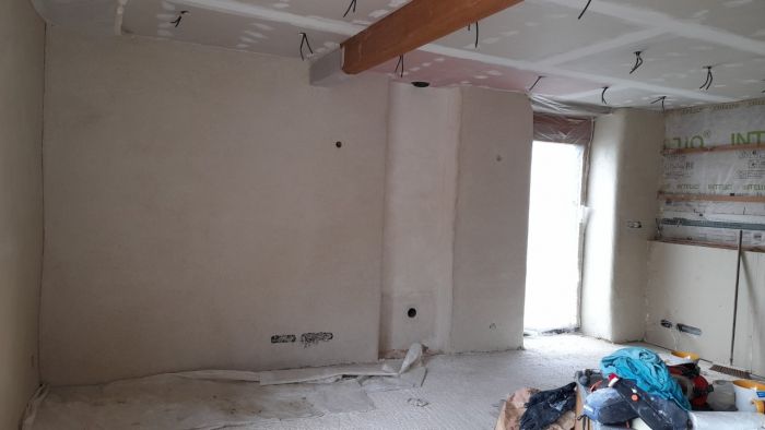

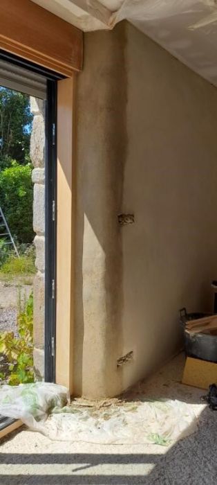

Il reste encore beaucoup de choses à faire mais il y en a aussi beaucoup derrière nous : mise en place d’une phytoépuration, installation d’une cuve de récupération d’eau de pluie pour les toilettes et le jardin, installation d’une nouvelle charpente de fermettes en douglas, isolée en ouate de cellulose soufflée, nouvelle toiture en ardoises, mise en place de panneaux solaires thermiques, mise en place d’un complexe de sol inspirée des conseils d’une association de rénovation de bâti ancien locale (décaissement jusqu’aux fondations, mise en place d’un hérisson ventilé, isolation par des panneaux de liège sur 8 cm d’épaisseur puis dalle de chaux pouvant désormais accueillir la suite…), mise en place d’un portique en chêne accueillant le nouveau solivage en douglas isolé phoniquement en ouate de cellulose et fermacell/sol, isolation intérieure du mur nord en laine de bois, enduit intérieur du mur ouest en chaux chanvre, enduit intérieur des murs sud et est (mur de refend) en terre paille,
Maintenant, il faut encore se retrousser les manches pour :
- faire les enduits de corps en chaux chanvre à l’étage / mur Ouest (technique banchée avec ossature non noyée)
- faire les enduits de corps en terre paille à l’étage (pignon est / mur de refend),
- faire les enduits de finition au rez-de-chaussée et à l’étage / tantôt terre tantôt chaux
- mettre en place la terre cuite sur environ 30 m²
et ensuite, j'organiserai la réfection des joints extérieurs. Aujourd’hui, ils sont en béton et je prévois de les changer pour des joints chaux/sable respirants.
