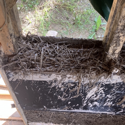

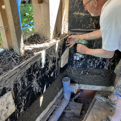

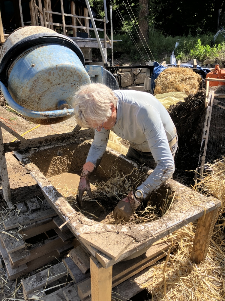

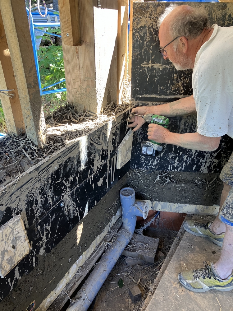

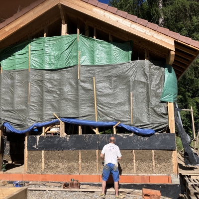

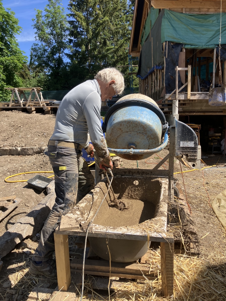

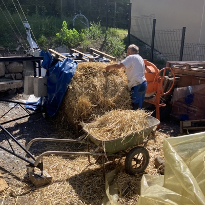

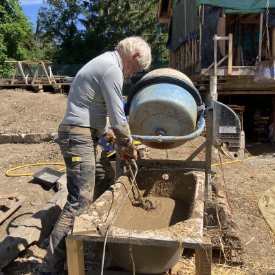

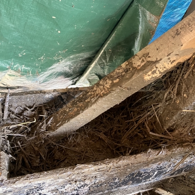

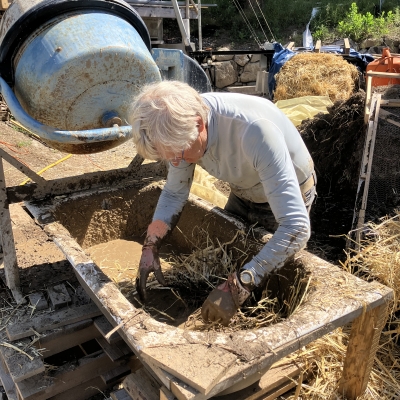

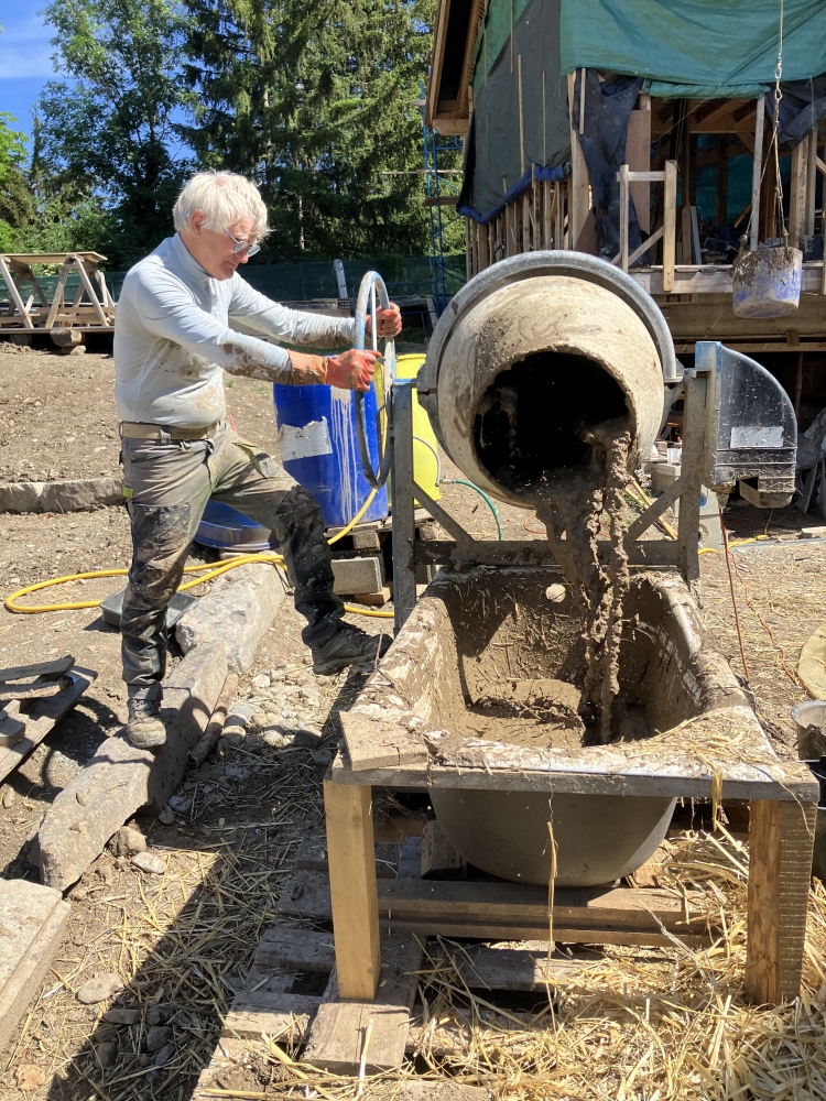

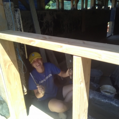

Les murs terres-pailles prennent forme! Le taille du tas de terre diminue tandis que les murs montent! Quelques photos du processus : préparation de la barbotine, mélange avec la paille, remplissage des banches, débanchages puis rebanchage au niveau supérieur! Merci à Yves et à Valentin pour...Afficher la suite Les murs terres-pailles prennent forme! Le taille du tas de terre diminue tandis que les murs montent! Quelques photos du processus : préparation de la barbotine, mélange avec la paille, remplissage des banches, débanchages puis rebanchage au niveau supérieur! Merci à Yves et à Valentin pour le coup de main (attention Valentin à ne pas casser toutes les pelles!!)

A 5 min de notre maison actuelle qui sera le lieu des repas et de l’hébergement, l’ossature bois est déjà construite.Le bâtiment est couvert. Il reste à “habiller” les murs, c'est-à-dire enrober l'ossature bois d'un terre/paille banché. Le terre/paille est presque terminé, nous avons commencé la structure bois de la maison attenante qui recevra les bottes de paille technique CST (cellules sous tension de Tom Rijven) et la fabrication de BTC pour la réalisation de murs capteurs.
