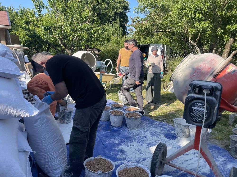

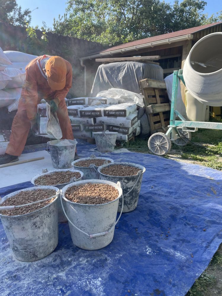

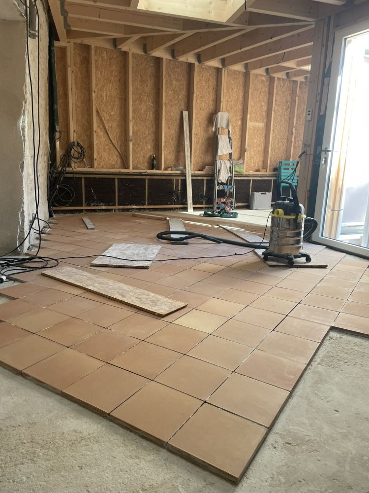

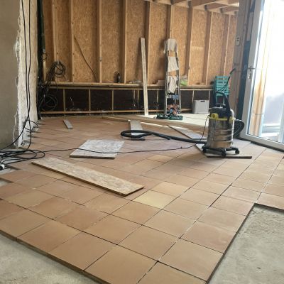

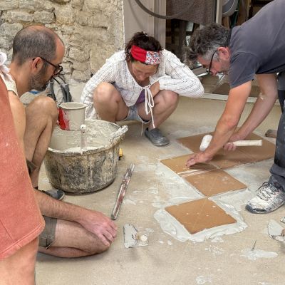

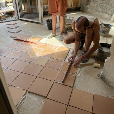

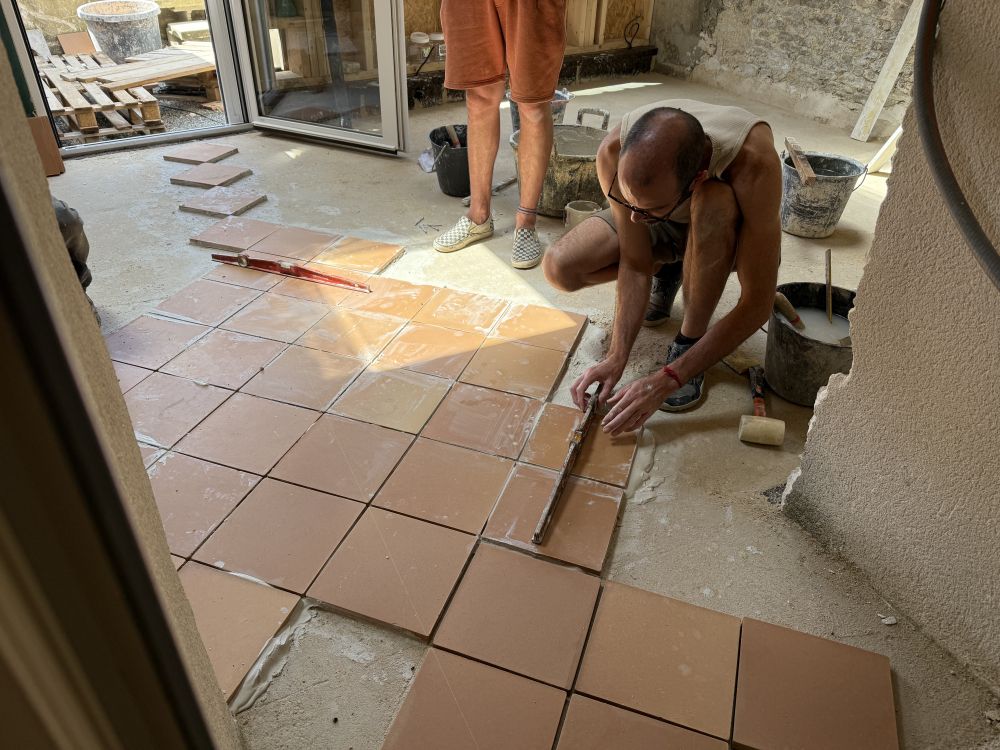

Chantier participatif du 23 au 26 juin : réalisation d'une chape chaux sable et pose de tomettes.
Bonne ambiance au rendez-vous. 10 bénévoles sont venus œuvrer et apprendre, accompagnés par l'expertise de Stéphane Montagne.

On a posé la moitié des tomettes et il reste donc la moitié à faire. On réservera un moment particulier pour faire toutes les coupes et la pose des tomettes de la périphérie.

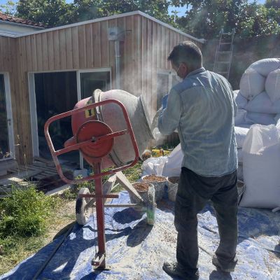

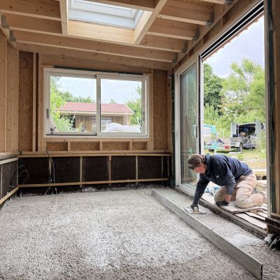

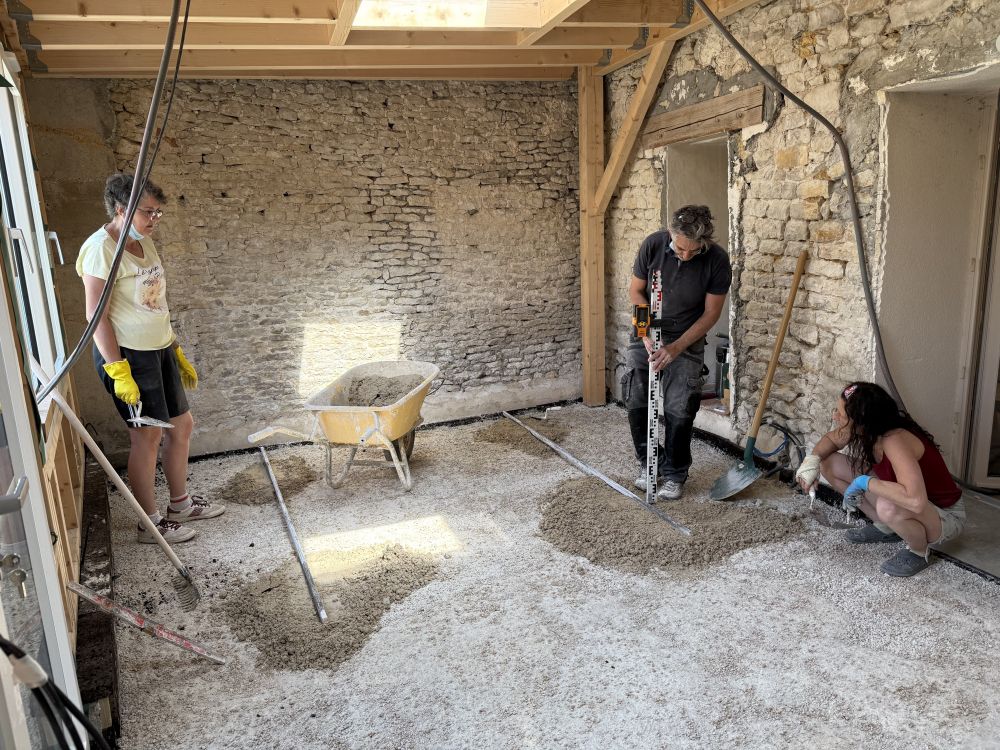

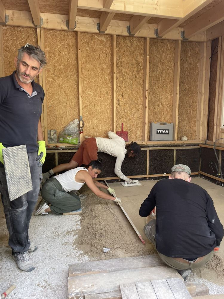

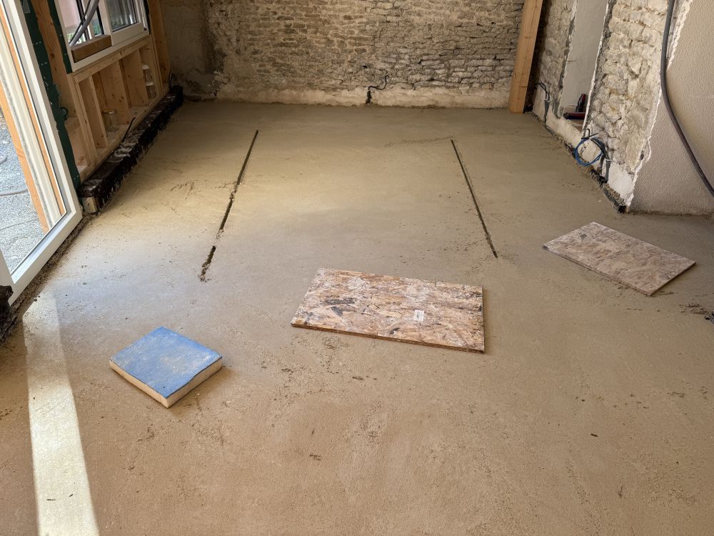

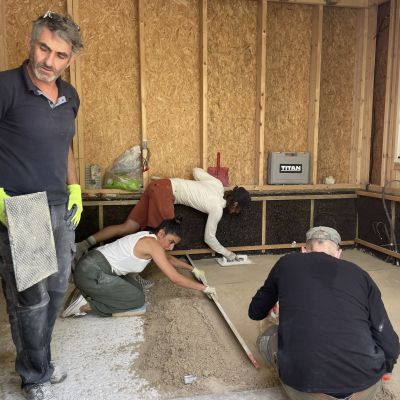

Un premier jour de chantier participatif sous un beau soleil, de mai, cours de la boîte est topissime, l’équipe aussi, on œuvre dans la joie et la bonne humeur et on aura certainement fini demain en fin de matinée.

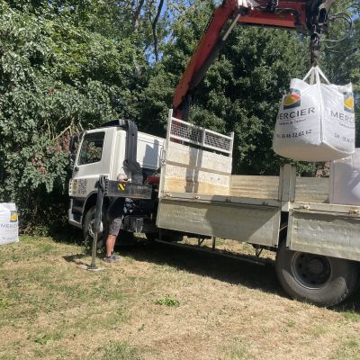

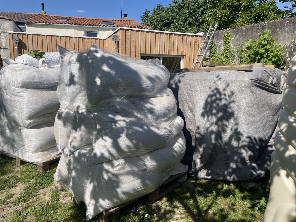

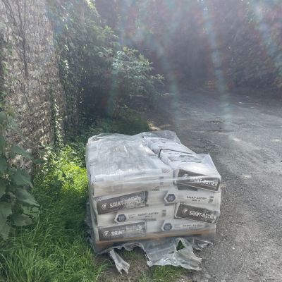

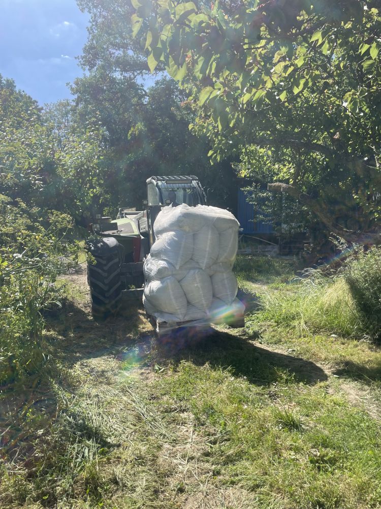

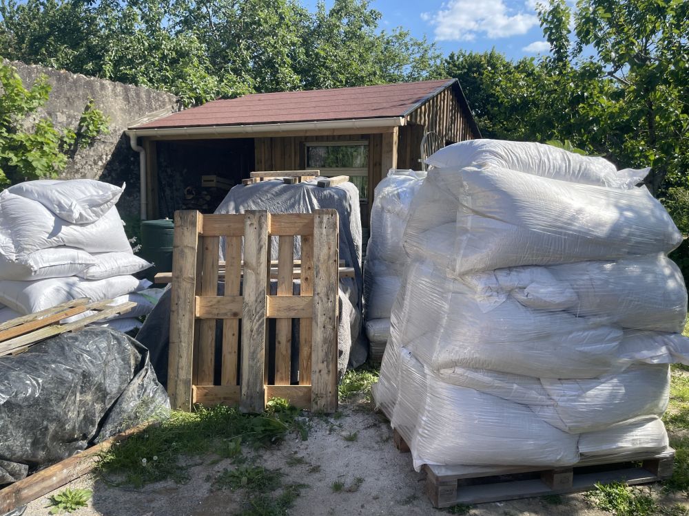

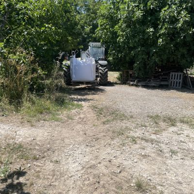

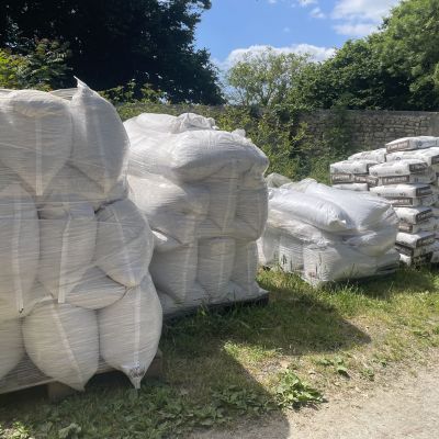

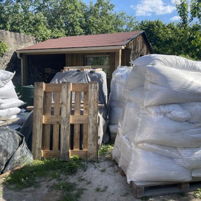

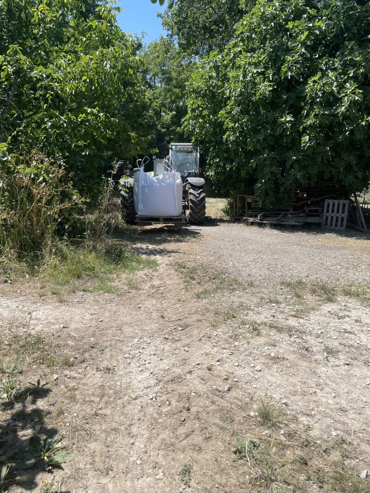

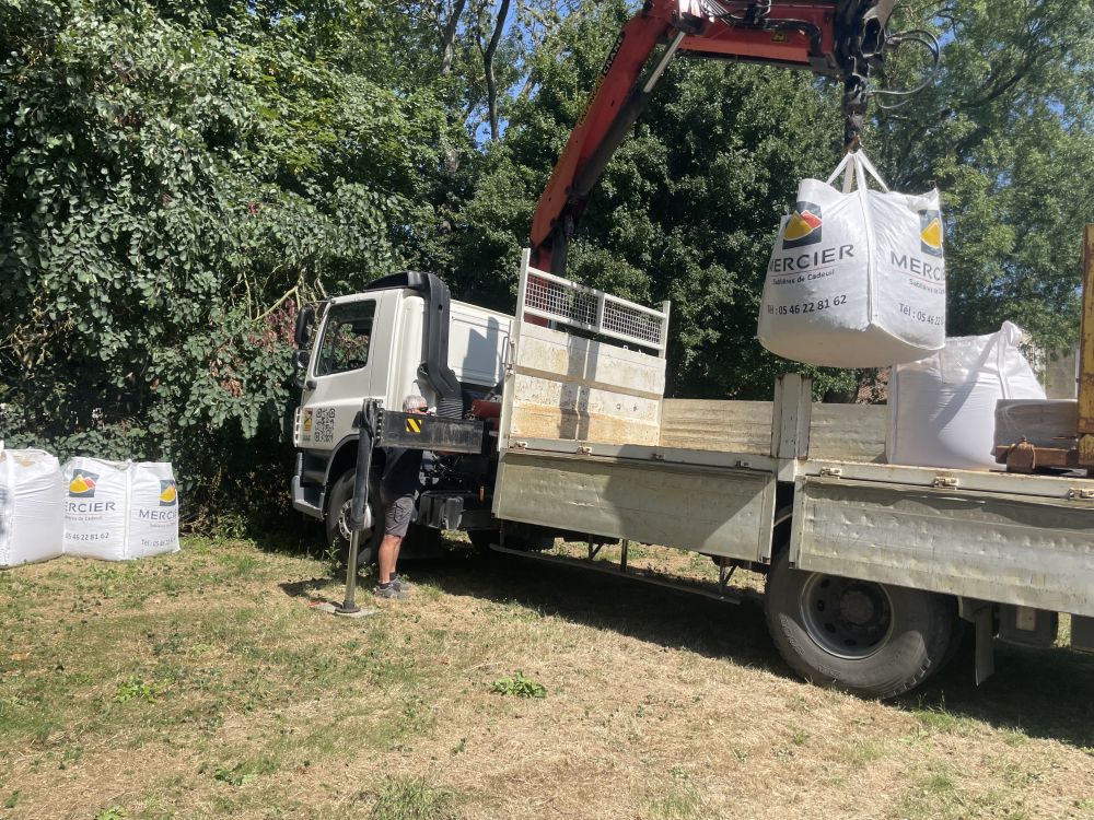

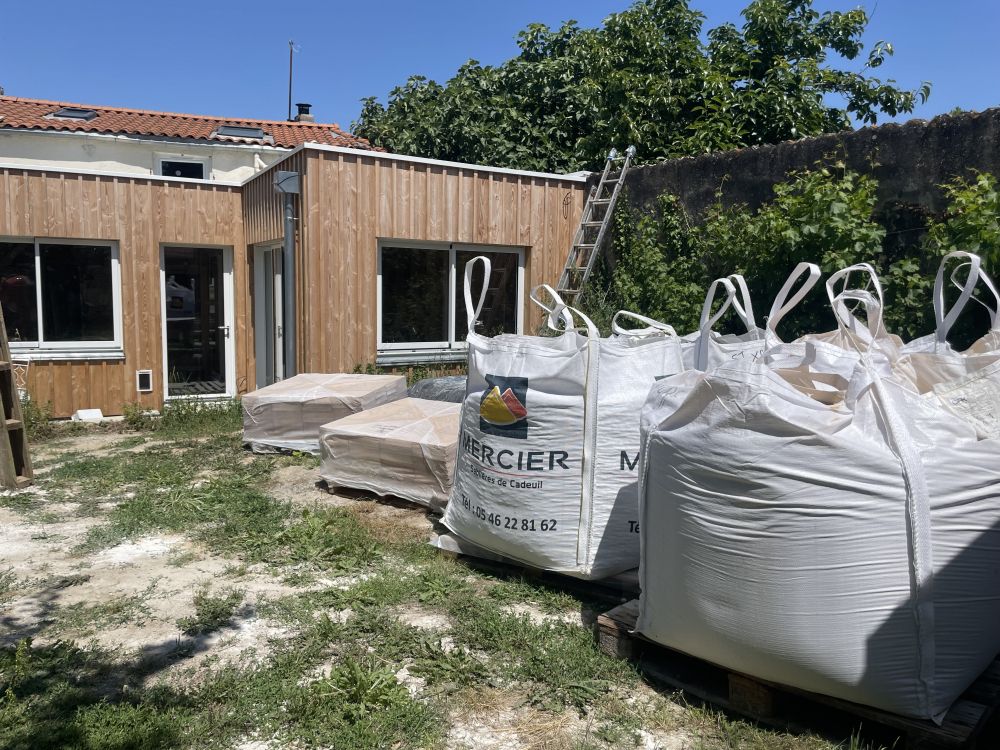

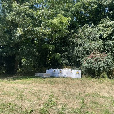

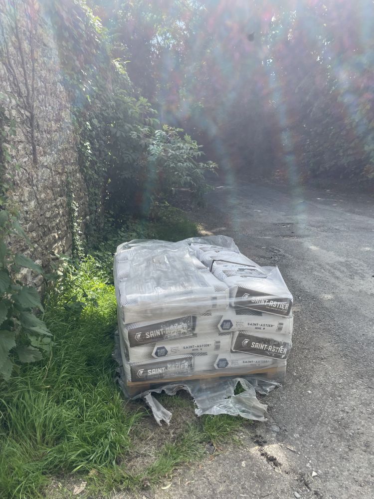

Et bien voilà ! Une partie de la matière pour mardi est arrivée : 70 sacs de chaux et 41 sacs de liège. Le reste du liège, 31 sacs, arrivera lundi après-midi. Ça a été assez complexe vu que mon terrain est peu accessible aux gros camions. Heureusement l’agriculteur du coin a un grand...Afficher la suite Et bien voilà ! Une partie de la matière pour mardi est arrivée : 70 sacs de chaux et 41 sacs de liège. Le reste du liège, 31 sacs, arrivera lundi après-midi. Ça a été assez complexe vu que mon terrain est peu accessible aux gros camions. Heureusement l’agriculteur du coin a un grand manitou et il m’a prêté main forte. Mais l’enseignement de cela est que j’aurais dû prévoir un jour ou quelques heures de micro chantier participatif pour donner un coup de main. Je le saurai pour la prochaine fois.

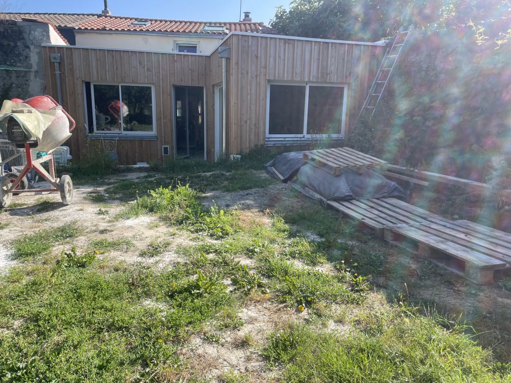

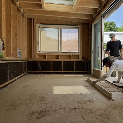

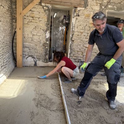

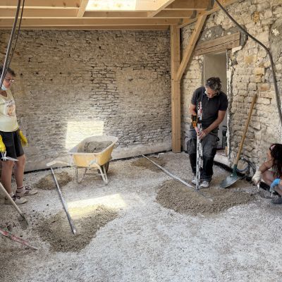

Après la réalisation d'un correcteur thermique chaux chanvre sur les murs en moellons de ma maison, l'été dernier, je poursuis les travaux cette fois-ci dans l'extension en ossature bois et je vous propose en mai un nouveau chantier participatif pour réaliser une dalle de béton de chaux et liège d'une trentaine de mètres carrés sur 15 cm d'épaisseur dans une extension en ossature bois.
Dalle béton chaux sur hérisson ventilé. Le hérisson est déjà en place.
Le chantier aura lieu du 20 au 23 mai mais il est fort probable qu'il soit terminé avant et que nous n'ayons pas besoin de 4 jours mais nous préférons voir large afin qu'il n'y ait pas de stress.
Nous aurons à nouveau le plaisir d'être guidé dans ce gros œuvre par Stéphane Montagne, spécialiste de la chaux.
