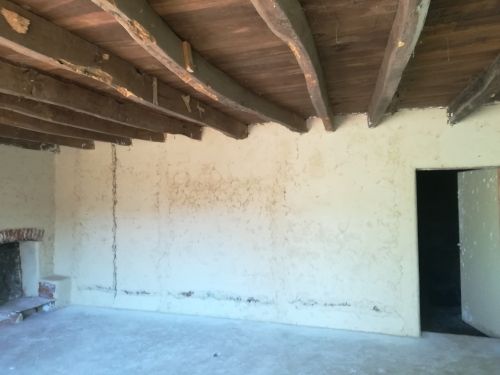

Première partie de la rénovation d'une longère bretonne. Une pièce qui plus tard servira de studio puis de gite. Réalisation d'une correction thermique en chaux chanvre d'une épaisseur de 5cm appliquée à la truelle. Réservation des passages des gaines techniques.Un enduit terre sera appliqué plus tard réalisé avec la terre d'excavation du lieu. Chaux Bâtir de chez Tradical
