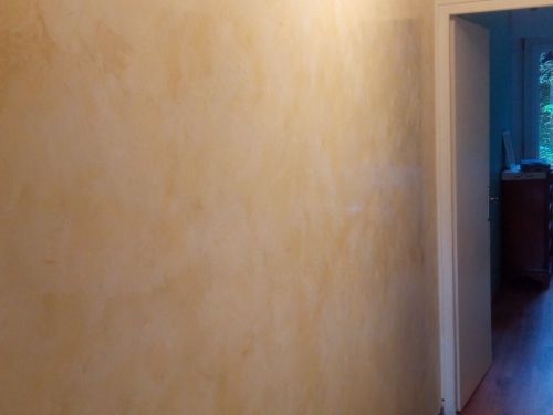

Mur en stuc réalisé dans un coridor.
Il s'agit d'un enduit fin à la chaux aérienne, recouvert à fresco par deux couches de stuc ocre et blanche puis couvert d'une cire colorée au piglent ocre.
Une fois sec le complexe est poli avec un chiffon doux pour apporter de la brillance.
