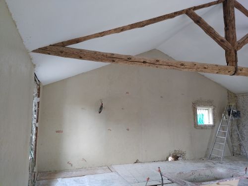

Suite à ma visite / conseil et dans le cadre d'un accompagnement à l'auto rénovation, nous avons débuter les travaux par l'isolation thermique sous rampants avec la réalisation de caissons bois / la mise en place de l'étanchéité à l'air et l'insufflation de ouate de cellulose à 65 kg/m3 sur 30.00 cm d'épaisseur.
Nous avons poursuivi par une intervention sur les murs donnant sur l'extérieur avec la projection manuelle d'un enduit de correction thermique Chaux naturelle & chènevotte sur une épaisseur moyenne de 10.00 cm à la finition talochée / lissée.
