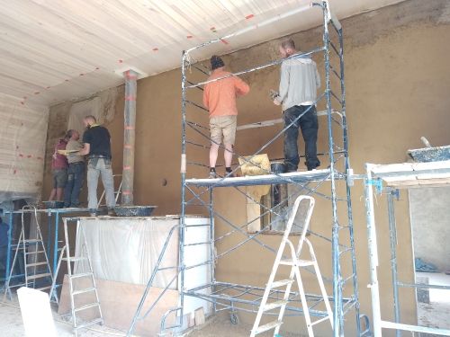

Dans le cadre de la réhabilitation de ce bâti ancien en pierre et en pisé, j'ai été sollicité pour réaliser l'encadrement de 6 à 10 bénévoles souhaitant découvrir ou perfectionner la mise en œuvre d'enduit.

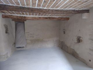

Les murs donnant sur l'extérieur ont reçu une projection mécanique de chaux chanvre sur 15 cm avant mon intervention, ainsi nous avons fait le choix de poursuivre dans cette logique et de réaliser la couche de finition avec un enduit fin : sable, chaux & chanvre.
Le mur de refend en pisé a quant à lui reçu une couche de corps terre de commelle & chanvre.
Le mélange des différentes finitions apportent véritablement douceur, caractère et esthétique à l'intérieur du bâti.
Un accueil quotidien parfait, de riches moments d'échanges avec chacun des bénévoles, la découverte de matériaux locaux, une belle soirée de fin de chantier et le résultat plait énormément à Manu & Stéphane...
