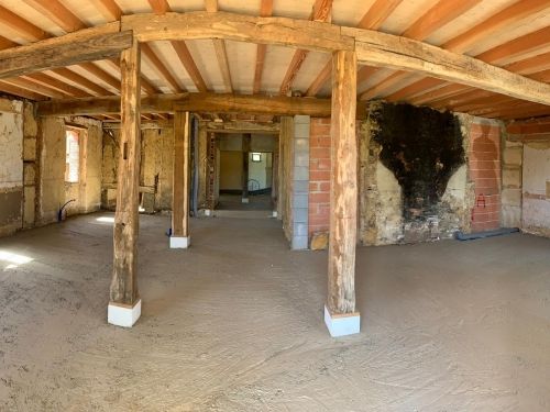

Réalisation d'une dalle à la chaux hydraulique Nhl 5 sur hérisson isolant ventilé sur 185m carré et 8/9 cm d'épaisseur (faible inertie).
Mise en œuvre en deux journées à 4. Utilisation d'une bétonnière de contenance 350L et mélange béton gravier sable 0/20.
