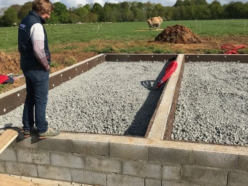

Ces auto-constructeurs ont décidé de construire eux-memes leur maison en ossature Bois.
Voici la solution technique retenue pour l'isolation des fondations traditionnelles béton.
Avant la future dalle en Béton de Chaux/Schiste ces auto-constructeurs ont opté pour le verre cellulaire MISAPOR pour leur isolation sous dalle.
Composée de 30cm de MISAPOR 10/50 compacté, l'isolation sous dalle assurera la fonction d'isolation et de support de dalle. C'est une solution 2 en 1 (Remblai + Isolation).
La mise en oeuvre a été rapide et agréable car le granulat de verre cellulaire MISAPOR est léger et facile à compacter.
Pour la partie soubassement le choix s'est porté sur l'utilisation de panneaux de liège expansé en 40mm d'épaisseur assurant une bonne isolation périmétrique et limitant les ponts thermiques.
Les panneaux ont été fixés mécaniquement à l'aide de cheville rosace de type I.T.E. (Isolation Thermique Extérieure). C'est rapide et efficace !
