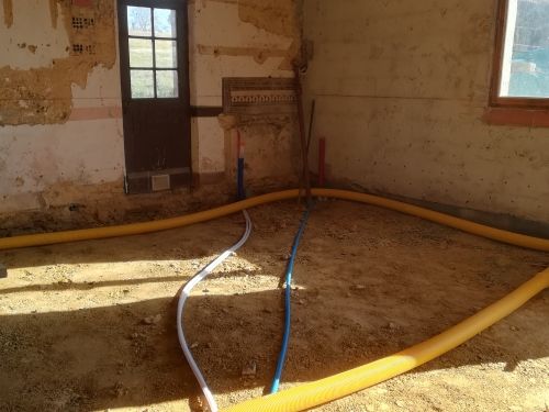

Pose d'un drain agricole annelé de diamètre 100 dans le hérisson isolant avant la réalisation de la dalle avec remontée des tuyaux (colonne) dans les murs de part et d'autre de la maison.
Arrivée d'air à l'ouest et ciculation dans la maison le long des murs périphériques et selon un découpage proportionnel. Sortie façade sud est.
Enrobage de geotextile puis pose d'un geotextile dans toute la maison.
