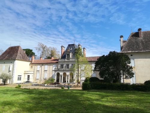

Plafond de château en état de délabrement dû à des infiltrations d'eau de pluie causées par une toiture non entretenue.
Décapage de la couche de plâtre superficielle et rebouchage ponctuel des trous (on voit le lattis).
Mise en œuvre d'une couche d'accroche en plâtre et marouflage d'une trame en fibre de verre.
Finition en deux passes à la chaux aérienne et poudre de marbre.
