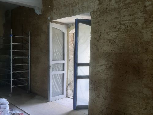

Mur extérieur ancien d'une maison dite chartreuse dans le Gers d'une épaisseur de 1 mètre et plus par endroits.
Le mur a souffert d'un enduit ciment réalisé dans les années 60 comme le plâtre avait tendance à s'effriter (remontées capillaires et infiltrations diverses).
J'ai décroûté l'enduit ciment avant de dresser le mur avec une chaux NHL 5, des billes d'argiles et de la paille de chanvre.
Dans un second temps après un séchage de 20 jours, j'ai ajouté une couche d'uniformisation du mur avec le marouflage d'une trame en fibre de verre pour renforcer l'enduit.Enfin j'ai appliqué un enduit à la chaux aérienne en deux passes avec de la poudre de marbre et une légère dose de sable rouge pour y amener un côté ocré.
