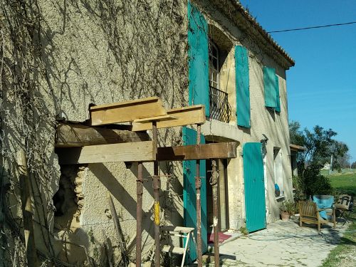

Dans le cadre d'un accompagnement à l'auto rénovation de ce bâti ancien en galets roulés de Crau, nous avons trouvé pertinent de créer une baie au vue de l'absence de lumière naturelle et de vision vers l'extérieur dans cette pièce de vie.
Ainsi, deux poutres chêne de récupération ont fait office de linteau, et l'appui et jambage de baie ont été réalisé avec de la pierre présente sur site.
Le résultat est tout à fait réjouissant !
Nous avons ensuite mise en œuvre une ossature bois noyée afin de réaliser un banchage Paille de blé, Balle de riz & Terre coté intérieur sur 10 cm d'épaisseur.
L'enduit de finition est prévu -après séchage complet- pour cet automne...
