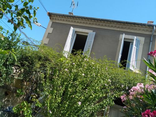

Dans le cadre d'une réhabilitation d'un bâti ancien du début 19 -ème en centre ville, la Maitrise d'Ouvrage a débuté sa réflexion avant travaux, par la réalisation d'une visite conseil qui a permis l'élaboration du programme et le choix de mise en œuvre adapté à l'ouvrage.
Ainsi, deux semaines d'accompagnement à l'auto rénovation ont été nécessaire pour assainir les murs d'origine (enduit ciment) et débuté l'application d'un enduit de correction thermique sur la totalité des murs donnant sur l'extérieur (épaisseur de 7.00 cm).
En conclusion de deux semaines de travail intense, l'encadrement d'une journée de bénévoles venus aider le couple et découvrir la matière.
Les pièces humides ont reçu une attention particulière avec l'application d'un enduit de finition chaux et sable. Le mur mitoyen a reçu lui aussi une attention particulière avec sa mise en valeur par la réalisation d'un enduit à pierres vues.
