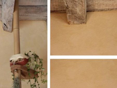

L'aménagement de cette pièce en cabinet d'osteopathie vétérinaire à consister en la réalisation d'un enduit mural de correction thermique chaux / perlite sur support en pierres maçonnées ,revêtu d'enduit terre ou de chaux et d'un enduit ferré au sol, posé sur une dalle en ciment existante.
L'harmonie des couleurs a ete recherchée tout en amont du projet. Le badigeon décoratif, les enduits teintés dans la masse, les portes et les plinthes patinées à la caséine ainsi que l'enduit au sol, comportent les mêmes pigments dans des proportions différentes.
Les gris colorés du plafond ont été obtenus par l'application d'un lait de chaux.
Les sgraffitos ont été réalisésdans les enduits en terre.
