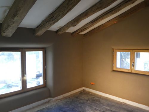

Réalisation d'enduit terre qui recevront pour certains des badigeons d'argile pour répondre à  la demande du MO qui porte sur des gammes chromatiques spécifiques.
;Ici en photo un enduit taloché et resserré qui épouse le corps isolant en chanvre projeté à la machine.
Les supports de corps d'enduit sont en pierres en rdc et en parpaing de ciment à l'étage.
Les ouvertures créées dans les murs de l'extension ont reçues un précadre de menuiserie peint à la peinture suédoise. Les joints à la chaux d' inscription du cadre dans la menuiserie ont été patinés à l'ocre a fresco.
