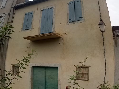

Révovation d'une façade en zone classée par les BF.
L'e vieil enduit de corps a eté partiellement conservé, restauré, et une finition chaux sable teinté dans la masse a été formulée et appliquée à la main. La finition est talochée et lissée.
J'ai réalisé également une moulure en fausse pierre au niveau du nez du balcon. J'y ai ensuite appliqué un badigeon de chaux de finition.
Chantier aidé. Le MO a participé à quasiment toutes les étapes. Merci Fred!
